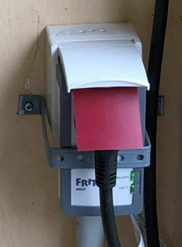

Hallo Oregano,
könntest du mir mal etwas sagen zu der Installation der Fritz/Dect210. Wäre vielleicht auch für mich interessant, wobei ich ein Problem im Übertragungsweg sehe.
Fahrzeug steht in der Tiefgarage auf Höhe Kellergeschoss, wobei die TG natürlich aus massiven Betonwänden besteht. Wohnung liegt drei Stockwerke über der Garage.
Gruß Klaus
Fritz!DECT 210 wird einfach in die Steckdose gesteckt. Angesichts des hohen Dauerstromes (10A) sollte man darauf achten, dass es eine hochwertige Steckdose ist. Dann mit einem Router mit integrierter DECT-Basis verbinden. Wenn du mit deinem schnurlosen DECT-Telefon von der Tiefgarage aus telefonieren kannst, reicht es auch für die Schaltsteckdose. Der Hersteller gibt eine Funkreichweite von bis zu 300 Meter im Freien und bis zu 40 Meter in Gebäuden an. Theoretisch gibt es auch noch die Möglichkeit, auf halbem Weg einen DECT Repeater zu installieren. Inwieweit das in einer Wohnanlage geht, weiß ich natürlich nicht. Am PC oder mit dem Smartphone kannst Du die Daten auswerten und die Schaltsteckdose steuern (z.B. nächtliche Ladezeiten festlegen oder ausklammern). Auch die Temperatur an der Steckdose lässt sich überwachen.
Viele Grüße!
Laden an der Steckdose
Die Fritz Dect 210 kann auch Strom messen, so viel ich gelesen habe!
Das dazu allerding nötig ist, also APP oder Fritzbox oder Software, das weis ich nicht!
Aber so kann man zwei Fliegen mit einer Klappe schlagen und einmal die Steckdose schalten und zusätzlich noch messen, wieviel Leistung da drübergeht.
Genau! Es sind Tages-, Wochen- und Monatsauswertungen möglich. Außerdem kann man Excel-Files downloaden. Das geht mit der Fritzbox-Software am PC oder mit einer App am Smartphone / Tablet. Außerdem kann man Fritz!DECT auch mit manchen Photovoltaik-Anlagen steuern, so dass z.B. nur bei Energie-Überschuss geladen wird.
