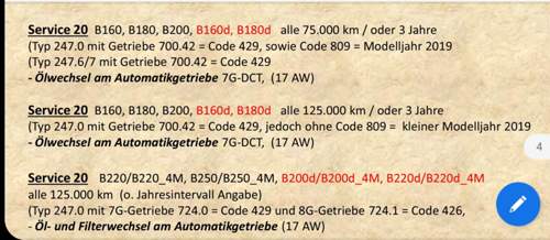

Mercedes verlangt deshalb bei der Wartung in bestimmten Abständen einen Wechsel des Getriebeöles.
Nur bei einem einfachen Wechsel des Öles und des Filters bleiben eine nicht unerhebliche Menge Abrieb im Getriebe. Einem reinen Wechsel des Öles ist also eine Spülung immer vorzuziehen.

Da der Serviceumfang die Fahrzeugausstattung und das Nutzungsjahr umfasst, kann es auch mal zu diesen Kosten kommen.
Die Serviceinhalte und -kosten für "A" und "B" Services, habe ich mal zusammengestellt und können mit PN Anfrage abgerufen werden.
