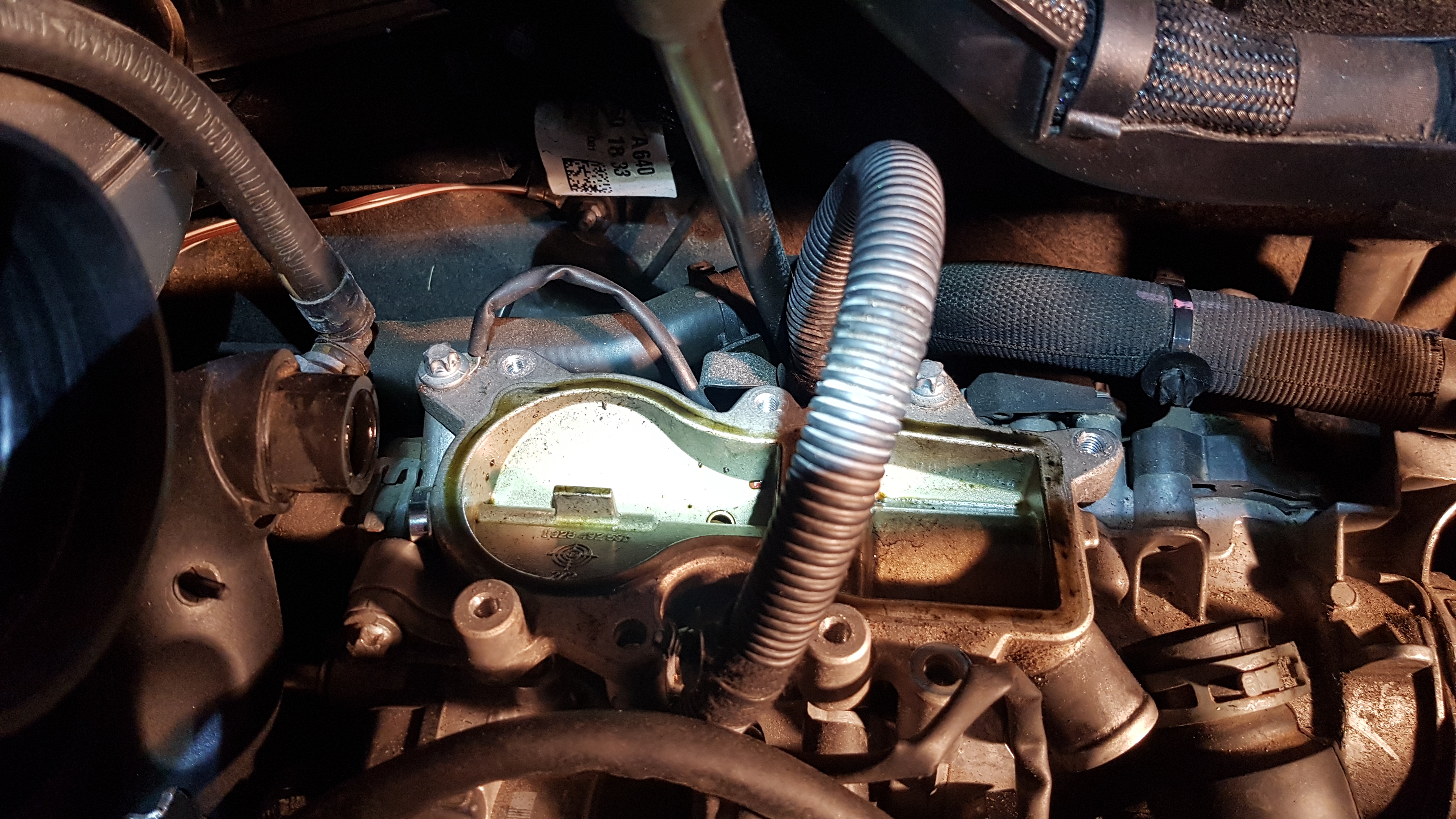

Sodala,
hab heute noch, eigentlich gestern... die Komponenten soweit zerlegt.
An und für sich hat das ganz gut geklappt.
Ich hab mir zwar alles zur Sicherheit abfotografiert, was ich abgesteckt hatte, aber es klappte auch aus dem Gedächtnis heraus.
Im Grunde bin ich schon recht weit gekommen, jedoch musste ich mich an der Drosselklappe bzw. dem (ich nenne es mal so) Mischer geschlagen geben.
Leider wird in keinem Tutorial gezeigt, wie man diese demontiert. Es wird auf lediglich drei Schrauben hingewiesen, welche ich nicht gefunden habe.
So habe ich mal auf gut Glück bei dem Mischer alles abgebaut. Also was unter der Schaumstoffabdeckung war.
Es sah dann aus, wie auf folgendem verlinkten Foto:
Link zum Foto
Auch die beiden auf dem Foto noch verschraubten Schrauben habe ich noch entfernt, aber leider konnte ich diese Grundplatte nicht entfernen. Da waren noch mindestens zwei Schläuche dran, wo ich nicht wusste, wie ich die wieder drankriegen sollte, wenn ich sie entferne.
Das war mir dann doch etwas zu haarig.
Ich konnte zwar einen kurzen Blick auf das Thermostat erhaschen, aber um einen Schaden zu riskieren, der weiter gehen könnte, entschloss ich mich vorerst alles wieder zusammenzubauen und eine kurze Testfahrt zu machen, ob alles geklappt hat.
Ein guter Bekannter ist Werkstattmeister beim Stern. Diesen werde ich mal um Rat fragen, wie ich da weiterkomme.
Jetzt war ich heute schon recht weit, aber aufgeben kommt noch nicht in Frage. Wahrscheinlich habe ich nur was recht banales übersehen...
Dies ist nun der aktuelle Stand zum Thema Thermostattausch. 🙂
Beste Grüße,
Stefan
Nachtrag:
Der Mischer war arg verschmutzt, wie Ihr auf dem Foto sehen könnt. Zumindest diesen und die Dichtung des Deckels habe ich gründlich gereinigt.
Im Deckel ist noch so eine Art Filter. Dieser ist richtig stark verölt. Ist das normal?
Im Grunde war in dem Teil alles sehr stark verölt.
Sodala, nun gibts wieder Neuigkeiten:
Also der befreundete Werkstattmeister war bei mir und wir haben das Thermostat gemeinsam getauscht.
Ich muss da zugeben, dass ich wohl an der letzten Schraube von der Drosselklappe verzweifelt wäre.
Die war so dermaßen schwer zugänglich, dass wir da mit ein paar "Tricks" arbeiten mussten.
Letztendlich hat der Wechsel ca. 2,5 Stunden gedauert, wobei ca eine halbe Stunde auf meine Vorarbeit beim erneuten zerlegen heute fiel und etwa zwei Stunden für den restlichen Wechsel mit Zusammenbau.
Aber da war dann auch jemand am Werke, der Ahnung von der Materie hat und das macht einen großen Unterschied.
Jedenfalls ist der Wagen nach nur neun km bei ca 80°C und nach noch einem weiteren kurzen Stück gut dauerhaft bei 90°C.
Die Drehzahl ist im absolut grünen Bereich. Wie der Werkstattmeister noch anmerkte, ist sie bei tieferen Temperaturen trotzdem etwas höher, aber ist jetzt bei ca 800-850rpm deutlich niedriger als vorher mit 1000rpm, was mir auch das einparken leichter macht, weil die Autotronic dann nicht so aggressiv ist.
Auf den Verbrauch bin ich schon gespannt, ob der etwas sinken wird. Ich könnts mir vorstellen.
