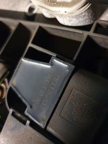

Blöde frage kann man anhand der Nummern wissen ob die zöndpule mal gewechselt worden ist ne Datum oder sonstiges?
Lg
Spule
@Golffahrer_Emil sind die Ersten von 2006 noch !
@polobuddy schrieb am 17. April 2023 um 06:01:54 Uhr:
Ok meinst die auch vorsorglich wechseln? Oder lassen?
@Golffahrer_Emil Die kannst du mit wechseln! Viel leben haben die sicherlich nicht mehr !
Bald wird einer der Zylindern ausfallen, weil die Zündspule fritte ist!
Die defekten Zündspulen sind eine Krankheit bei den Motoren!!
