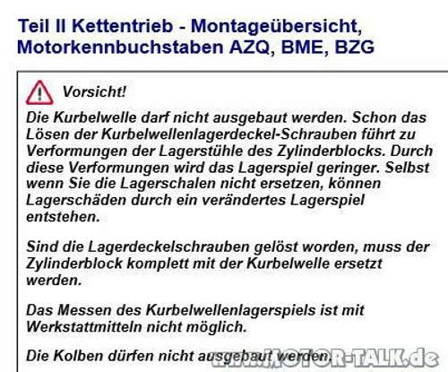

Entweder beim Aufsetzem der Schaftdichtungen was falsch gemacht, oder was am Kolben Zylinderwand, Kolbenringe gebrochen/verschlissen.
th

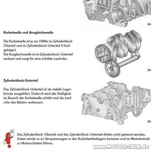

Falls Du jetzt gedenkst die Kolben auszubauen, bedenke, dass weder Zylinderblock-Oberteil und Zylinderblock-Unterteil getrennt werden dürfen (würde zu Verspannungen in den Kurbelwellenlagern kommen und im Motorbetrieb zu Motorschäden führen), noch die Kurbelwelle einschl. Ausgleichswelle ausgebaut werden darf.
Nachzulesen im SSP_260 Seiten 10 - 11

@Talker1111
danke für deine hilfe. ich bin aber leider nicht ganz deiner Meinung wenns um das zerlegen geht.
den vom logischen her ergibt es keinen sinn warum dies nicht zu zerlegen ware. wenn dann würde ich eh alle lagerschalen tauschen. bzw auch die wellen vermessen.
den VW hat dies ebenfalls zusammengefügt. Daher sollten auch paßstifte und co vorhanden sein um so dies korrekt wieder zusammenzufügen. wichtig ist es bei solchen dingen immer das alles auch die gleiche temperature hat. dann sollte dies ned des thema sein. außer du weist mehr als ich dann kläre mich bitte genauer auf wie und was!
wenns um die ausgleichswelle geht die kann mann vor dem zerlegen mit 2 messuhren abchecken und dann wieder so hinstellen. bzw sind die zähne einfach zum zusammenzeichnen.

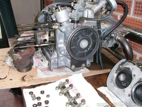

Machen kann man fast alles und wenn man das entsprechende Knowhow und die erforderlichen Bezugsquellen z.B. für die Kolbenringe und Lagerschalen hat, hindert einen keiner, mit seinem Eigentum zu machen, was man möchte.
Ich habe lediglich bemerkt, dass solche Aktionen m.W. vom Hersteller nicht unterstützt werden, weil der weiß, wie das Teil konstruiert und gefertigt wurde, nämlich wie vieles heutzutage möglichst billig und bei Defekten zum Wegschmeißen. Wie soll denn die arme Autoindustrie auch sonst überleben, wenn alles 30 Jahre halten würde. 😁
Ich wünsche dir gutes Gelingen bei der Instandsetzung und hoffe auf einen ausführlichen, hoffentlich positiven Bericht für alle, die auch so einen "tollen" Wegwerfmotor in ihrem VAG-Fahrzeug haben.
So weit hab ich bis jetzt noch keinen VW Motor (ab 2000) zerlegt. Bei den Vorgängern (vor 2000) war das kein Problem, Kurbelwelle oder Kolben ausbauen. Vieleich wollen die sich absichern, falls die Reparatur in die Hose geht.
Wenn Du dabei gehen solltest, berichte mit Fotos, ob es geklappt hat.

tommel 1960
danke für dein geiles bild. is ja eine frechheit was da VW einen aufs auge drückt im grunde.
ich bin auch nicht gott. aber ich kann mir bei weitem nicht vorstellen das es sooo schlimm ist wie es vom konzern angegeben wird. denn die müssen ja auch mal das ding zusammenbauen. also bin ich der meinung das wenn ich neue lager und besorg und den rest dann einer revision nix im wege steht. ich hoffe ja nicht das das werk für die montage der bauteile dann vorrichtungen verwenden welche die bauteile bewußt verspannen um so den korrekten lauf zu gewärleisten. sonst werde ich wenn ich ihn auseinander habe die blockhälften mal auf der fräse vermessen dann wissen wir schon mehr!!!
