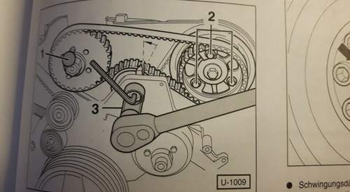

Hier es dein Verständnisproblem! Es wird NICHTS mit dem MESSWERTBLOCK eingestellt sondern nur kontrolliert. Wie oft noch🙄 Die Feineinstellung erfolgt über die Langlöcher siehe Bild unten.
Was für Experten...
Sei lieber ruhig. Es nicht zu wissen ist kein Problem. Aber dann noch auf dumm zu machen obwohl man selber falsch liegt und auf biegen & brechen zu behaupten die anderen wären blöd ist einfach nur peinlich.
Es wurde dir jetzt mehrfach erklärt. So auch nachzulesen im orginal Reparaturleitfaden. Der einzige der es also nicht versteht bist du.

Dieser Thread wird für mich auch langsam zum "Leid"-Faden. Bitte jetzt mal wieder die Gemüter etwas beruhigen. Ich finde die Diskussion interessant, solange das in einem angemessenen Tonfall und mit respektvollem Umgang erfolgt, so wie wir es alle mal gelernt haben (sollten). Bitte nicht persönlich werden.
Btw, selbst ich habe jetzt einigermaßen verstanden, wie das laut ORIGINAL REPARATURLEITFADEN funktionieren soll, obwohl ich keine Ahnung davon habe. Also sollten wir es jetzt dabei belassen. Garrett, Felix und Reparaturleitfaden sind einheitlich gegen BF... und gut. Wer jetzt Recht hat oder nicht, kann sich jeder selbst aussuchen.
