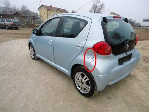

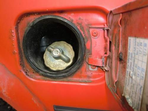

Nochmal zurück zum Thema Aygo + Rost:
Den Aygo gibt's ja nun schon seit 2005, demnach konnten schon 10 Jahre Erfahrung mit diesem Auto und seinem "Blechkleid" gesammelt werden.
Ich frage mich, ob der Aygo - von innen nach außen - im Bereich des Tankstutzens rostet wie einst der VW Polo 86c (vgl. Anhang).
Das Blech ist laut Forum wenig bis schlecht konserviert und ebenso fehlen schützende Radhausschalen, demnach müsste der Winzling doch auch dort mit der Zeit Rost ansetzen, nicht?
Aygo-rost
Polo86c-rost
Ist mir nichts bekannt das er da rosten soll
