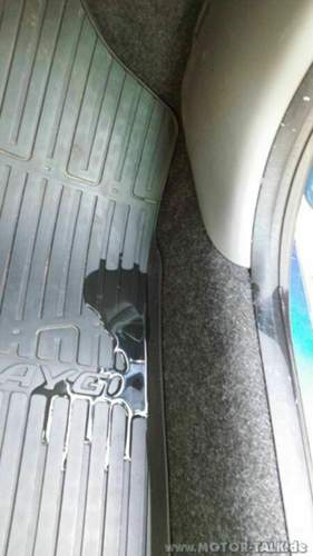

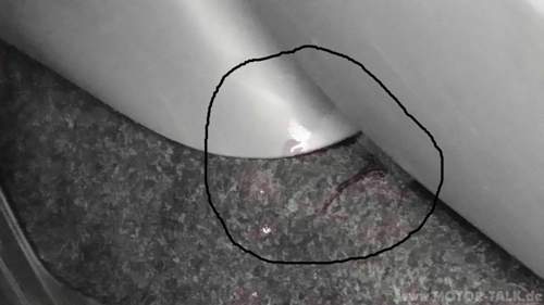

Hallo Leute!
Meine Mam fährt nen Aygo 1.0 BJ.2006.
Jetzt habe ich das hier bemerkt.
Fußraum nass und Rost!
Bitte um Euren Rat!
Bilder im Anhang!

Hallo Aygo Fahrer!
Ich habe schon seid längerm das Problem das mir vorne an den Türen Wasser in den Aygo hinein läuft. Ich war auch wegen dem Problem während meiner 3 Jahre Garantie bei Toyota und mir wurden die Dichtungen ausgewechselt. Eigentlich sollte es nicht mehr vorkommen, aber leider mußte ich die Tage wieder feststellen, dass mein Aygo einer Badewanne gleicht. Der Innenraum- Teppich ist patsch nass.
Hatte jemand schonmal das Problem? und wenn ja wo ist das Wasser hergekommen? Kann das Wasser von Unten auch in den Aygo kommen? und wenn Ja, woher??
Der Mittarbeiter meines Toyota Autohauses, sagte das ich mit viel Glück auf Kulanz höffen könnte, aber versprechen kann er es mir nicht. Ich finde es eine freschheit, das es während der Garantie Bezahlt wird, und tritt das Problem nach der Garantie erneut auf, soll der Kunde das selbst Bezahlen. Dabei weiß ja Toyota das es ein Tech. Fehler der ersten Stunde ist. Was für Kosten auf mich zukommen weiß ich auch noch nicht.
Ich habe euch mal ein paar Bilder gemacht.
Bitte um Hilfe!
LG Tschingeling

Hallo Community!
Vor einigen Tagen habe ich meine Aygo- Badewanne wieder bekommen, nun ist Sie wieder dicht. (Laut aussage von Toyota) Bei mir ist das Wasser über die Türen (forn) sowie über die Belüftung im hinteren Fahrzeug bereich sowie der 3. Bremsleuchte in das Auto gekommen.
Toyota hat den Innenraum-teppich ausgebaut und getrocknet, sowie die 3. Bremsleuchte mit einer neuen Dichtung sowie einer Art Kleber in das Fahrzeug eingeklebt, das haben sie auch bei der Belüftung gemacht, so sagen die Herren von Toyota.
Nun gut, der Waschstraßentest hat gezeigt das erstmal kein Wasser mehr hinein kommt.
Leider war mit Kulanz nix!!! ich habe 200 € für einen von Toyota bekanntes Problem bezahlen dürfen.
Im nach hinein finde ich es nur echt nicht in Ordnung, das Sie mir vor 2 Jahren als ich das Auto gekauft habe, keiner von Toyota ein Wort darüber verloren hat.

Nach anhaltenden Regen letzte Woche, mußte ich Morgens beim Auto aufmachen wieder Wasser im Fußraum feststellen. Ich habe heute nochmals mein Händler zur Lösung des Problems angeschrieben per mail, sowie telefonisch bescheid gegeben. Mal sehen was Toyota da nun macht.
hier sind die neuen bilder vom Wassereinbruch (Beifahrerseite).
Hatte das Problem an den Türen unten an der Dichtung schon mal jemand von euch?
Wie würde dan das Problem techn. gelöst??
LG Tschingeling

ich kenne das problem mit meinem C1 nicht.
Hatte mal Wassereinbruch im Heck zwecks Dichtung Heckklappe, war da aber wohl mit selber schuld dran, weil ich die Gummis nie sauber gemacht habe. Seitdem ich Gummis regelmäßig reinige habe ich da null Probs.
wenn bereits Dichtungen getauscht wurden und trotzdem eine so extreme Undichtigkeit (einseitig oder an beiden Türen?) auftritt, würde ich beginnen, den Fehler woanders zu suchen. Hatte das Fahrzeug einen Unfall? => Paßt die Tür ordentlich in den Rahmen? => Spaltmaße in Ordnung?
Grüßt, 18478
Ich hatte das Problem mal nach einem Unfall. Da wurde eine neue Tür eingebaut, danach ging es los. Wenn ich mich recht entsinne, wurden über mehrere Versuche sowohl die Dichtungen getauscht, nachträglich welche an Stellen eingebaut, die keine hatten als auch die Tür neu eingestellt. Jetzt habe ich schon über ein Jahr Ruhe!

Wenn sich rausstellen säßt, das der Aygo einen Unfall an den Türen hatte,
die Suche sollte nicht nur auf die Türen beschränkt werden. So etwas kann auch, ohne den Teufel an die Wand malen zu wollen, durch einen verzogenen Rahmen verursacht werden. Insofern auch einen möglichen Front- oder Heckschaden in Betracht ziehen! Dabei muß die Tür nicht einmal beschädigt worden sein.
Ob der Händler in Regress genommen werden kann, weiß ich nicht. Ich vermute, daß dies nur dann möglich ist, wenn er darüber selber Bescheid wußte. In jedem Fall wird dies mit Ärger verbunden sein.

So, nun habe ich meine rollende Badewanne wieder bei Toyota abgeholt. Jetzt soll sie angeblich Dicht sein an den Türen. Laut aussage war es bei mir die Türdichtfolie, die beim Einbau meiner Lautsprecher bei Toyota wohl nicht richtig montiert war?!? So, wurde es mir zumindest verkauft.
Nun ist aber die frage ob ich mir für das trockenlegen die 200€ die ich Bezahlt habe, wieder von Toyota, zurück hole, da ich ja den Einbau der Lautsprecher in den Türen von Toyota habe machen lassen, und es wohl ein fehler beim Einbau war.
Wie seht ihr das??
LG Tschingeling
