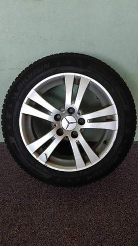

avantgarde felgen 17 zoll eintragungspflichtig?
Brabus C-Klasse W204
Hallo jungs ich habe mir ein w204 t-modell zugelegt
Meine frage momentan sind 16 zoll drauf
Würde lieber die 17 zoll avantgarde draufmachen
Muss ich diese eintragen lassen?
Und kennt jemand die bezeichnung der felge .
Danke

Die Felge vom Foto des Themenstarters ist eine Felge Modell BX 700 vom ProLine.
Die findet man auch beim Opel, Mazda, Kia und s.w. weil die Händlers als Winterreifen-Satz komplett z.B. an den Kunden verkaufen.

Wenn es die Standard Avantgarde Felge vom Vormopf ist, dann wirst du darauf auch eine A2044010402 Teilenummer finden. Und diese Teilenummer taucht in dem Datenblatt von MB auch auf bei den 7,5x17 ET47 Felgen. Der Hersteller ist übrigens Borbet.
Wie du jetzt auf diesem Bild sehen kannst, dass es keine Originalfelge ist, kann ich nicht nachvollziehen.
Die von dir genannte Felge von Proline hat augenscheinlich auch dünnere Speichen.

Du hast Recht - es gibt von früher (vorMopf) so einen Model Avantgarde - Felgen angeboten von Mercedes mit Artikelnummer A 204 401 0402.
Vom Profilfoto des Themenstarters sehe ich, dass er einen Mopf fährt.
Ich fahre auch einen Mopf und der Vorbesitzer hat mich vergewissert, dass er die Felgen vom MB als originale solche gekauft hat. Habe ich aber später festgestellt, dass das nicht stimmt. Das Model genau ist ProLine B700.7516 und ich besitze ein Gutachten von TÜV darüber .
Davon ausgehend, denke ich, dass seit 2011 von MB schon diese Felgen an den Kunden statt ältere verkauft worden sind. Preissache m.M.n.
Das Foto vom Themenstarter ist von einem komischen Winkel gemacht und das Musterfoto in der Webseite von ProLine ist indikativ. Die Größe schätze ich ist 1:1.
Anbei eine MB-ProLine Felge im Foto.
MB - ProLine Felge 16"

Die Felgen von MB sind von Borbet hergestellt worden (siehe Bild).
Vielleicht hat Proline das Design übernommen oder einfach ein sehr ähnliches hergestellt.

Jungs, gebt dem TE doch mal die Zeit die Felgen von innen zu fotografieren und das Bild hier einzustellen.
Dann wissen wir sofort was los ist.
Wie azzY richtig bemerkt hat - es geht um eine e-bay Anzeige.
Vom Foto sieht man die Größe von den Reifen, in der Anzeige steht sicher die Größe der Felge. Also im Zulassungschein anschauen und fertig. 🙂
