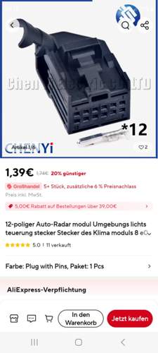

Kann man nicht einfach die Aux Buchse in der MAL ausbauen den Stecker wegmachen und dann den Stecker fürs Media In dranmachen und fertig?Die Leitungen laufen ja schon ins Radio?
Das hier ist der Stecker fürs Media In da die Kabel dran und das sollte wohl gehen kenne nur die Belegung nicht.
Screenshot-20241031-091852-aliexpress
Wie gedenkst du 11 Anschlüsse von Media-In an 3 Adern und Abschirmung von AUX-In anzuschließen?

Ich will ja die aktuelle Leitung vom aux dann für das media in weiter nutzen daher dachte ich ja mann kann einfach den Stecker tauschen.Damit das Media In da dran passt.
Noch einmal in kurz:
Man kann Media-In nicht mit einer drei adrigen Leitung betreiben.
