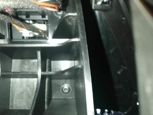

Ich habe mich entschieden im Mittelfach unter den USB-Buchsen die Aux Buchse zu verbauen.
Dafür muss das Mittelfach entfernt werden. (2 Schrauben vorne, und 2x1 an jeder Seite im Fußraum)
Für die Buchse habe ich einen Ausschnitt gemacht und im inneren der Media-Box etwas Platz geschaffen.
Wichtig ist damit "recht-links" richtig funktioniert und die Kabelfarben wie auf dem Bild in dem Buchsenstecker umgepinnt.
Anschließend nur dem Kabelverlauf schön gemacht und alles wieder zusammgebaut.
Viel erfolg beim nachmachen.

Verschraubung Comand-Bedieneinheit
Stecker-Comand
