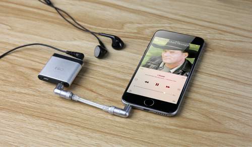

dieses Thema wurde schon hundert mal in diversen Foren diskutiert allerdings fand ich keinen passenden Thread der für mich persönlich eine sinnvolle Lösung anbot.
Ich verbinde mein iphone über den Aux-Anschluss in der Mittelkonsole meines e90 (bj 06) mit dem Radio allerdings ist die Musik leise obwohl an Radio und Handy voll aufgedreht ist.
Ich vermute es liegt an dem schwachen Ausgangssignal meines iphones.
Nun meine Frage welche Verstärker könnt ihr empfehlen die ich zwischen iphone und die aux eingangs buchse des autos schließen kann. Strom für den verstärker kann ich aus dem Zigarettenanzünder in der Mittelkonsole beziehen.
Hat jemand von euch so einen Verstärker zwischen geschalten? Wenn ja, welchen? und löst dieser das Problem?

Es hängt davon ab was du hast und was willst.
https://fiio-shop.de/.../fiio-a1-kopfhoererverstaerker
Themenstarteram 7. März 2017 um 16:54
Ich möchte dass über aux ein anständiger Lautstärkepegel zustande kommt. Selbstverständich so preiswert wie möglich.
Der Fiio Verstärker funktioniert so dass ich ein aux kabel zwischen iphone und Verstärker lege und dann ein weiteres aux kabel vom verstärker in die aux buchse meines autos? Seh ich das richtig? Laden könnte ich über den Zigarettenanzünder in der Mittelkonsole.
Wäre das sinnvoll?
@DrBP schrieb am 7. März 2017 um 17:54:52 Uhr:
Wäre das sinnvoll?
Genau. Du kannst es versuchen. Optimale Lösung kostet einfach mehr. Hier hast du auch dazu 3 Bass levels. Es ist eigentlich für Kopfhörer gedacht aber es bringt was in dem Fall. Für 30€ ist es auch ok.
Lies bitte die Beschreibung auf der Seite von dem Hersteller. Es gibt einige Hersteller die was ähnliches produzieren. Bringt dir nichts, du kannst es zurückschicken.
Dragonfly läuft auf PC oder über dein Iphone. Es ist was anderes. Klang wäre besser, braucht keine externe Stromversorgung, dafür läuft dein Iphone Akku um 40% schneller leer und du kannst dein iphone nicht aufladen. Ist was Komplett anderes.
Mit Fiio ist das gelöst und du kannst die Lautstärke individuell einstellen. Die Feinheiten kenne ich nicht bei jedem Gerät.
Ich habe was anderes im Auto und zwar Belkin Bluetooth. Es ist gut genug für meine Verhältnisse in Kombination mit Audio Prof vom BMW und Alpine Kit.
Viel Glück!

Hallo, der Aux Level war auch bei meinem Radio Prof im E91 BJ 06 auch auf Minimum gedreht. Welches Radio hast Du dass der Aux Level nicht einstellbar ist? Die Einstellung ist bei mir über das Sound Menü ("Note" Symbol) einzustellen, in der Betriebsanleitung sollte das auch beschrieben sein.
Themenstarteram 8. März 2017 um 12:14
Hab dieses Note-Symbol auch kann da aber nur Sachen wie Bass, Treble etc einstellen nicht das aux level.

Hab das AUX-Level jetzt mal wie im video angepasst, konnte das zwar noch nicht bei voller Lautstärke mit Radio und CD vergleichen, allerdings gibt es keine Pegelsprünge mehr wenn ich zwischen AUX und Radio wechsele.
Falls mich der Klang stört werde ich den Verstärker benutzen andernfalls schicke ich ihn wieder zurück.
Danke für die Hilfe :)
