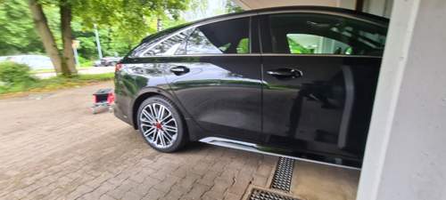

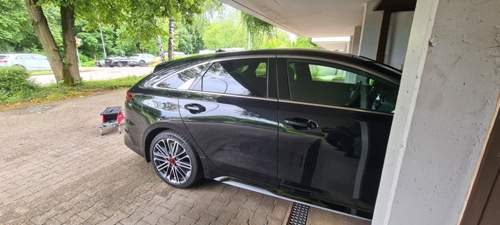

Ich hab gestwrn Gyeon Cancoat Evo aufgetragen. Vorher alten Wachs abgewaschen, Lack dekontaminiert mit Flugrost und Teerentferner. Danach geknetet und mit Scholl S30 Finishpolitur poliert. War ne Schweinearbeit über 4 Tage, weil es geregnet hat und ich immer wieder Pausen einlegen musste. Warrn trotzdem locker über 20h Arbeit. Aber hat sich gelohnt. Jetzt stwht der Wagen über meinen Urlaub in der Garage und die Keramik kann aushärten bevor es mit Wasser in Berührung kommt.
Der Glanz kommt allein durch den defekt/kratzerfreien Lack. Die Versiegelung, Keramik oder Wachs trägt kaum was dazu bei, die ist dann zum Schutz, macht gutes Beading / Sheeting, ist Chemieresistent und schmutzabweisend. Heisst im Umkehrschluss, seltener waschen und wenn dann geht der Dreck easy ab. Auch die Insektenflecken können leichter abgewaschen werden.

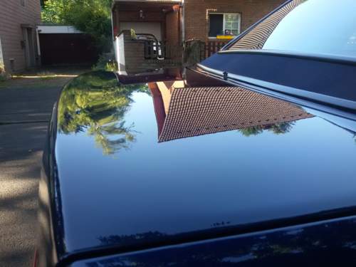

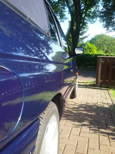

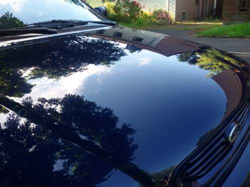

Ich habe Mal ein paar Bilder meines gekneten, polierten und versiegelten 92er Escort Cabrio angehängt.
Es ist der erste Lack, 1.Hand und nur einmal im Winter gefahren.
