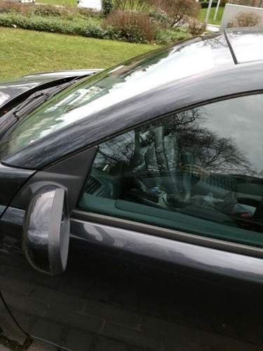

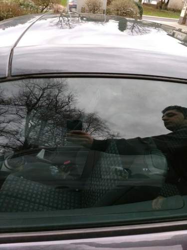

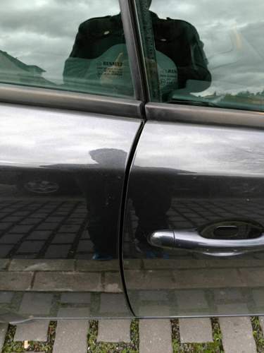

@lackyjb schrieb am 31. Dezember 2017 um 15:18:00 Uhr:
Mach Mal Bilder, von den Schanieren der Tür,und Bilder von der geschlossenen Tür, dann kann man genaueres sagen.
Das hier ist die Fahrerseite. Falls die Bilder nicht gut sind, oder anders aufgenommen werden sollten. Bitte um kurze Rückmeldung. Danke.
Img-20171231-163156510
Img-20171231-163218934
Img-20171231-163225295
+6

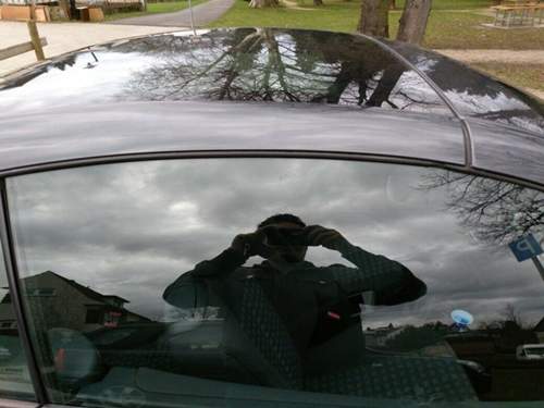

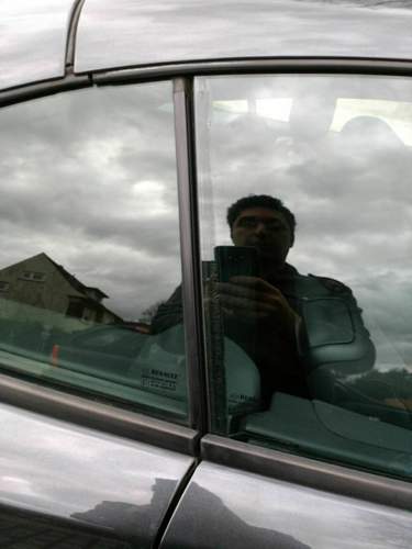

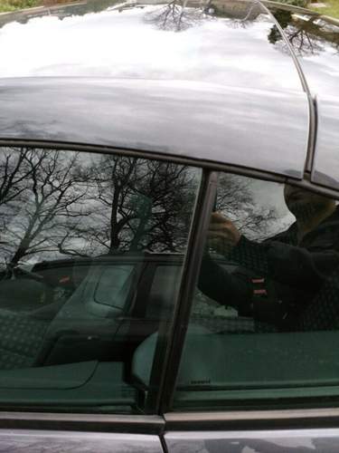

Das hier ist die Beifahrer Seite. Die Tür hängt eigentlich sehr gut drin und man spürt keine Unebenheit.
Allerdings ist es so, wenn man die Tür "langsamer" zuschlägt und nicht mit "Gewalt" dann hängt sie auch schon sehr runter, wie man sehen kann.

So eine Ferndiagnose ist ja schwierig. Es kann auch sein, das das Teil, wo das Schloss einhakt, verrutscht ist, und die Tür runter zieht.Hat die Tür Spiel im Schanier ?
Wir haben auf der Arbeit extra einen Hebel, den man ins Türschloss und in den Türschnapper einklinken, damit kann man die Tür hoch oder runter hebeln. Wenn das Schanier etwas schief ist, kann man es damit etwas richten.

die CC-Türen sind sehr groß und schwer, hin und wieder lösen sich die Scharnierschrauben und die Türen hängen.
Zieh die Scharnierschrauben wieder ordentlich an und aus die Maus...hört sich jetzt einfach an und ist es auch!
Oder die Türbolzen.
Wackle mal an den Türen (hoch und runter) und schau mal woooo das Spiel ist.
