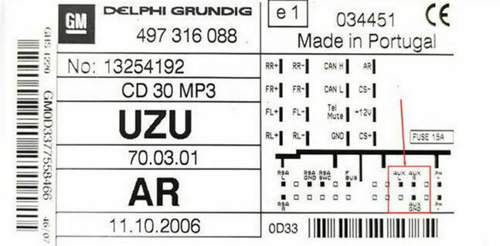

Ich klinke mich mal ein, ich habe das gleiche vor und Habe Gerät und Display schon zuhause, als ich heute beim FOH war wegen dem einbaurahmen des CID hab ich ihn gefragt wegen dem Programmieren und bekam zur Auskunft das es eine halbe Stunde dauert es aber sinnlos ist weil das CD 70 im Astra H nicht laufen würde weil da ein anderer Kabelstrang drinnen ist. Auch hätte das Display nichts mit dem Radio zu tun weil ich sie entheiraten will.Ich bin grad etwas verunsichert was ich machen soll. Kann ich zur Not das CID auch mit dem CD30 betreiben?
Man kann auch CD30 mit dem CID betreiben, die andere Aussage von dem FOH ist schwachsinnig.
Laufen tut es schon, nur man braucht noch RGB-Kabel für CID in verbindung mit dem CD70/DVD90 zwecks kartendahrstellung. Eine GPS-Maus da ja keine GPS-Antenne im Auto verbaut ist.
An der Verkabelung von dem Quadlock ist der einzugster unterschied die pin-belegung von dem AUX CD30 und CD70 zutzen da unterschiedliche PIN´s.
Normallerweise fehlt auch Speedsygnal, was aber nicht so kritisch ist. Man kann auch die leitung nachzihe wenn man möchte.
Ich habe wie gesagt das CD70 mit Aux CID und das RGB Kabel.
Speed oder so brauch ich nicht, solange ich Verbrauch, Durchschnittverbrsuch usw habe und die Titel liste habe ist mir das andere egal.
Aber wo wir grade bei aux sind, brauche ich da noch einen extra Anschluss bzw stecker?
@divx_virus schrieb am 4. Dezember 2020 um 16:57:27 Uhr:
Ich habe keine Glasskugel. Überwiegend ist es bei dem Astra H vorverkaabelt bei dem CD30 und die leitung endet hinter dem Handbremshebel. Da braucht man eben das Stück kabel mit der buchse und muss die ververkabelung von CD30 auf CD70 umgepint werden.
Belegung für CD30 ist neben den Gelben adern auf dem Foto.
Aux cd70/dvd90
AUX CD30
