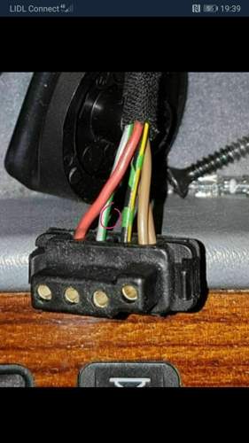

Die Spannungversorgung am Stecker habe ich durchgemessen.
Als Anhang im Bild: Rot dauer: + , Grün-Weiß: -, Grün-Schwarz-Geld: Geschalteter +, Braun: -
Weiß jemand ob das so korekt ist und wofür noch der Geschalteter+ gebraucht wird??

Rot ist dauer plus, grün grau ist Beleuchtung, schwarz gelb grün ist 12v geschaltet und braun ist Masse.
Da dauer plus vorhanden ist muss der Fehler im Radio liegen.

@felix230e schrieb am 31. Dezember 2019 um 18:28:13 Uhr:

Heißt das die Beleuchtung für das Display ist?

Beleuchtung ist mit dem Licht gekoppelt, damit die Tasten und das Display leuchten wenn du Licht an machst.

Die Kabel auf deinem Bild sind alle beschädigt.
Bist du sicher die Dauerplussversorgung funzt ordnungsgemäss?

Beschädigungen sehe ich da jetzt nicht, aber miss das am besten noch einmal durch.

Bei GnWs kannste ganz deutlich eine abstehende Isolierung erkennen
Da war sicher mal einer recht brutal dabei
...also bei allem Respekt: ich sehe da nix...
Ich denke Moorteufelchen meint diese Stelle.
Da es aber vorher ja funktioniert hat glaube ich auch eher an einen Defekt im Radio.
