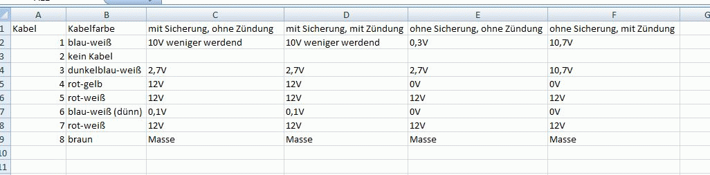

Danke für das PDF und natürlich auch danke an alle anderen für die Tipps ... also ich konnte es nicht erwarten und deshalb hab ich schon heute alles nachgemessen ... folgendes Ergebnis:
http://666kb.com/i/bnhfsriht1uerua11.gif
wie man sieht, hat Pin 4 & 7 immer 12V, außer man entfernt die Sicherung ... dann liefert Pin 4 keinen Strom mehr!
nur 1 & 3 verändern die Spannung - allerdings auch nur dann, wenn die Sicherung (Nr. 37 im Sicherungskasten) entfernt wurde!
ich hab jetzt auch gleich mal alle Sicherungen kontrolliert ... alle verbauten sind in Ordnung ... bei folgenden Nummern fehlen mir allerdings die Sicherungen: 8, 17, 10, 33, 28, 30, 44 ... teilweise erkennt man aber schon anhand der Symbole, dass ich die Fs gar nicht benötige, weil ich zB keine Sitzheizung hab ...
PS: 12V ist gerundet ... genauer Wert war irgendwas bei ca. 12,3V ... also die Batterie liefert definitiv mehr als 10,7V!
Also Pin4 funktioniert definitiv nicht richtig. Die Leitung geht als gelb-rot zu der Sicherung 37. Von dort als braun-rot zum Anlassschalter Pin 86S.
Überprüf mit gezogener Sicherung die Funktion des S-Kontaktes Pin86S und meß mit deinem Voltmeter von dort nach Masse.
Irgendwo da hast du ein Problem.

Dir ist bekannt, dass der S-Kontakt (Pin 4) erst spannungslos ist, wenn der Zündschlüssel abgezogen wird ??
Am besten du ziehst Si.37 raus. Danach mißt du mit dem Voltmeter am Kabel braun-rot das am ZAS angeschlossen ist. Alternativ kannst du auch einfach mal eine der beiden seiten des Sicherungssteckplatzes 37 nach Masse messen. Bei einem der zwei muß sich dann mit mit dem ZAS die Spannung ein- und ausschalten lassen. Die Pins 1,3, 5 des Steckers am Auto dürfen nicht belegt sein wenn dein Radio angeschlossen ist!! Für dein Nachrüst-Radio brauchst du nur 4, 7, 8 und evt. 6 (Beleuchtungssteuerung).
bekannt nicht ... aber die ersten Messungen hab ich bei gezogenem Schlüssel gemacht, weil ich mir eben nicht sicher war, ob es sich irgendwie auswirkt!
