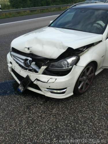

In der Werbefilmchen von Mercedes klappen die super, bei mir auf gerader Autobahn bei 80-100 km/h dagegen leider nicht. Schaden 30.000 Euro laut Gutachter.
2015-06-29-09-41-51
Zeig mir bitte mal den Werbefilm, der DAS für den 204er Mopf verspricht, der hatte ja nicht mal das kleine rote Hinweissymbol im KI, wenn der Sicherheitsabstand unterschritten wurde... 😉
@DynaDel schrieb am 8. November 2015 um 10:31:31 Uhr:
Doch, den Hinweis hatte auch der. MB erklärte aber explizit, dass der Assistent einen Unfall nicht verhindert, sondern 'nur' die Aufprallgeschwindigkeit reduziert.
Bist du sicher? - Das war glaube ich das erste, was ich beim Wechsel vom B (W246) auf meinen S204 (Edition C) vermisst habe... sollte ich mich so sehr irren und ein Jahr lang "blind" gefahren sein...?! - Oder war das exklusiv Bestandteil des "Assi-Pakets Plus"?
