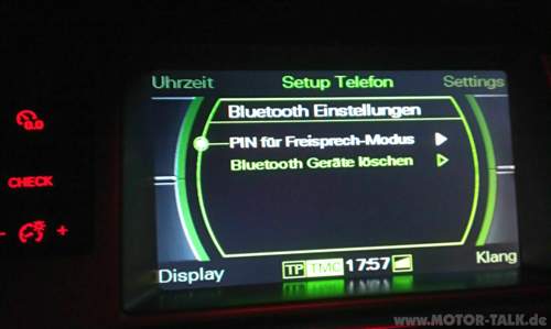

Also ich drehen langsam echt durch 😠
Ich habe eben im Auto versucht eine Bluetooth-Verbindung herzustellen, aber es funktioniert einfach NICHT 😕
Ich wollte so vorgehen wie es in der Bedienungsanleitung fürs MMI steht. Jedoch steht bei mir im Display ein anderer Text, als es eigentlich tun sollte.
Bei mir steht wie auf dem Bild zu sehen "Möglicherweise ist Ihr Telefon nicht verbunden oder eingesteckt.", davon steht aber in der Anleitung nix.
Dann habe ich, wie in der Anleitung geschrieben versucht mein Handy per Bluetooth zu verbinden. Ich habe das Telefon "sichtbar für alle" gemacht, in die Vorrichtung getan und eine Bluetooth-Verbindung zum Audi gesucht, jedoch ohne Erfolg. In meinem Auszug der Ausstattung des Autos steht ja, dass eine Bluetooth-Einrichtung vorhanden ist. Deshalb verstehe ich nicht, wieso es nicht funktioniert.
Mit anderen worten, ich kann Handy nicht "anlernen" so wie es in der Anleitung steht.
Wenn jemand dafür ne Lösung hätte, wäre ich echt happy ^^

Schonmal mit Telefonbildschirm MMI (dein erstes Bild) und dann auf Einstellungen (Tastenfeld irgendwo am Drehrad) versucht?
Ja, da steht sogar was von Bluetoothgeräte löschen, aber wenn ich mit meinem Handy das Auto Bluetoothgerät suche, dann kommt halt "keine gefunden".
Also kann doch da was nich stimmen -,-

Du musst suchen Kurz nachdem du die Zündung angemacht hast, jedenfalls beim ersten mal.
Du gehst jetzt zu deinem wagen, setzt dich rein, schaltest bei deinem HTC Bluetooth ein.
Dann machst du die Zündung an, und suchst mit dem HTC nach anderen Geräten.
Dann erscheint auf deinem Handy irgendwas Audi uhv, da drückst du rauf, dann musst du den code eingeben 1234 und dann bist du verbunden. Beim nächsten einsteigen passiert das automatisch, wenn du Bluetooth bei deinem HTC aktiviert lässt.

Unter Einstellungen kannst Du vorher eine PIN vergeben (war zumindest bei meinem so Bj 2006)

Kann man ändern auf andere Pin, aber am Anfang ist es meist die1234
Ich werde das mal mach meinem Training ausprobieren. Danke eich schonmal für eure Hilfe !!!!

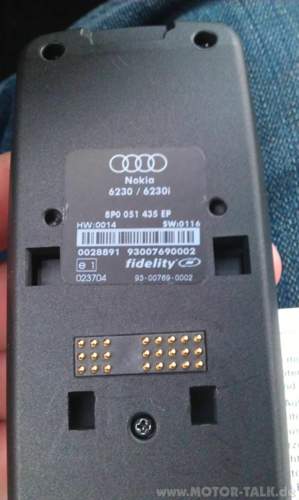

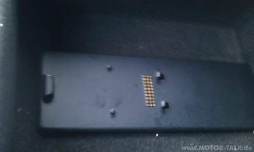

Also ich habe jetzt nochmal 3 Bilder gemacht, was bei mir so angezeigt wird.
Ich habe mein Handy problemlos mit dem Golf 7 von meiner Schwiegermama per Bluetooth koppeln können.
Ich habe vor dem einsteigen in mein Audi Bluetooth angehabt, Handy sichtbar gestellt und Geräte gesucht, aber nix vom Audi A6 ...
Muss ich vielleicht nen neues Update rauf hauen oder hat jemand von euch noch ne Idee ?
Imag0659
Imag0660
Imag0661
Hast du es auch probiert ohne das Nokia in der Armlehne?
Ich meine schon, bin mir aber grad nicht 100% sicher. Ich meine aber schon.
In der Bedienungsanleitung werden aber Bilder gezeigt, wo Auswahlmöglichkeiten sind, die bei mir nirgends zu sehen sind.
Und mit dem funktioniert aber alles?
Also das Nokia funktioniert problemlos, aber das ist mir echt zu blöd mit 2 Nummern, könnt ihr sicherlich nachvollziehen.
