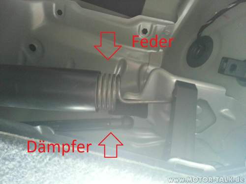

Wenn ich meine Originalen Dämpfer sehe, fährt der Kolben fast komplett ein (bis auf ca. 1cm). Da passt also keine Federn zwischen. Jetzt habe ich gelesen das man die vom Oktavia 2 nehmen soll mit ca. 650nm Öffnungsdruck. Dazu die Federn xyz.
Das sind aber doch ganz andere Maße und passen diese denn überhaupt?
Ich suche nun die richtigen Dämpfer mit den passenden Federn die nicht irgendwelche Verformungen an der Karosse durch zu hohen Druck verursachen.

das mit der automatisch öffnenden Heckklappe hätte ich auch gerne. Ich habe für mich allerdings den Gedanken verworfen, weil mir das Risiko eines Folgedefektes durch den Umbau einfach zu hoch ist. So viel zu dem Umbau.
Zu Deinem zweiten Anliegen: Was willst Du denn diesbezüglich in Deinem Auto programmieren? In der FFB ist der Knopf und die Funktion für Kofferraum entriegeln bereits gegeben. Also geht es doch nur noch um die mechanische Lösung auf die Problematik: "Wie bringe ich mechanisch die Heckklappe dazu nach der Entriegelung so weit zu öffnen, dass sie automatisch hoch klappt?" Dazu braucht man Federn, die die Heckklappe aus der Ruhelage über den Punkt katapultiert, wo sie von alleine hochklappt und stärkere Dämpfer, die die Klappe etwas stärker und früher nach oben schwenkt. Wie auch immer diese Teile aussehen, welche Kräfte sie aufbringen müssen oder von welchem Modell gibt es passende; zu programmieren ist da nichts. Deswegen gibt es da auch von SEAT oder AUDI keine werkseitige Lösung. Gäbe es diese, würde sie auch nicht mit einer solchen Krücke realisiert werden, sondern hätte richtige Stellmotoren, wie sie ein Skoda Superb oder andere Autos mit diesem Feature haben, die die Klappe langsam und kontrolliert aufschwenkt und auch wieder zuschwenkt.
Das, was reingebastelt wird, um die Klappe aus der Ruhelage zu "sprengen", ist letztlich das, was die Mechanik und das Blech in Mitleidenschaft zieht und einen erhöhten Kraftaufwand beim Schließen erfordert.
Zudem hat es einen Grund, warum bei werkseitigen Lösungen langsam öffnende Stellmotoren verbaut werden und die Klappe nicht aufspringt: Die Gefahr, dass man Personen hinter dem Auto gefährden könnte oder das Fahrzeug beschädigt wird. Deswegen habe ich den Gedanken daran verworfen und werde, wenn ich dieses Feature unbedingt haben will, beim Kauf meines nächsten Fahrzeuges darauf achten, dass er es hat.

Hatte damals am B6 Limo die Ausgelutschten Dämpfer durch neue Ersetzt, keine OE, Günstige aus dem Zubehör, beim Anheben/Öffnen Sprang die Klappe dann zwar wieder schnell hoch, für meinen Geschmack jedoch schon zu Stark weil die Klappe bei Endanschlag zu Stark Aufschlug was wahrescheinlich zu lasten der Scharniere geht, zum anderen war das Schließen der Klappe ein Kraftakt, jedesmal mit Hauruck zu.
Leider hat sich in den Themen/Beiträgen keiner dazu Geäussert wie das Schließverhalten nach Einbau der "Feder" ist.
Vermute das die Lösung mit den Teilen wie ja schon Erwähnt im Endergebnis genauso bzw. noch mehr Negativ Ausfallen wird.

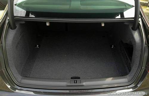

Beim B8 Limo ist die Klappe selbstöffnend beim Entriegeln, die Klappe geht auch ganz easy mit einem Finger runterzudrücken, wie das Ausschaut im Anhang. Ist aber mit dem 8E kein Vergleich.

Ich würde pauschal von solchen Umbauten abraten. Habe schon öfter gehört/gelesen, dass diese Dämpfer durch die immense Federkraft Schäden an der C-Säule (bzw. beim Avant D-Säule) verursachen können. Die Säulen müssen für die erhöhte Federkraft verstärkt sein. Das sind die im A4 B7 eben nicht. Ich habe mir das auch schon öfter durch den Kopf gehen gelassen, weil es einfach ne coole Sache ist, aber aufgrund der Tatsache, dass man dabei mehr kaputt als gut machen kann, habe ich es bisher immer verworfen und werde es auch sein lassen.
Wollte das nur mal einwerfen.
