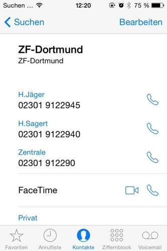

Sorry, bei mir ging es um die TipTronic, bei der Multitronic kenne ich mich zu wenig aus.
Im Anhang die Nummern von ZF, die zwei Herren besprechen das gerne 🙂
