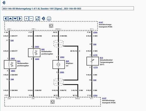

Servus! Habe bei meinem MK2 , BJ 06 Automatik ,74Kw Benziner den Motor zusammen mit einem Werkstattinhaber gewechselt. Dabei ist der Kurbelwellensensor außer Funktion geraten - möglicherweise der Kabelbaum irgendwo beschädigt, denn der Sensor selbst ist ok. Der Sensor ist 2 polig und wenn ich eine neue Leitung ziehen müsste , so sind im MSG 2 Leitungen gleicher Farbkombination an verschiedenen Stellen zu erblicken. Müsste also der Sensorschalter abziehen und von ihm und an den mutmaßlichen Pins den Durchgang prüfen?
Sind meine Überlegungen richtig oder ist da ein Fehler drin?Das Auto steht 600 Km in meiner kleinen Heimatstadt und ich komme erst im August wieder hin.

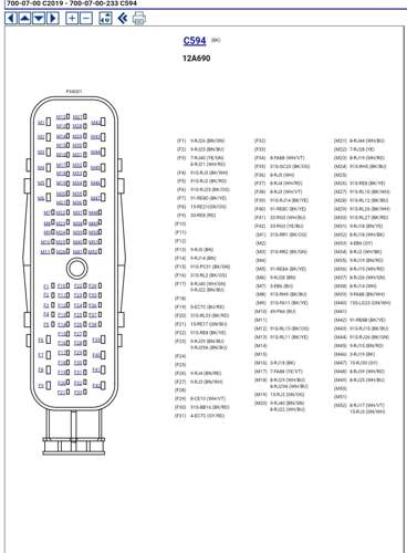

Im Original Ford Schaltplan steht doch welche Pins für welchen Sensor wo sind im Motorsteuergerät.
F37 und F26. Selbstverständlich macht man dann 2 Kabel ggf. neu, die könnten ja alles mögliche haben, Unterbrechungen, Kurzschluss usw.
Ich hoffe der Schaltplan ist richtig, weil es gibt neuerdings Darstellungsprobleme wenn man die Fahrgestellnummer des Fahrzeug nicht hat.
