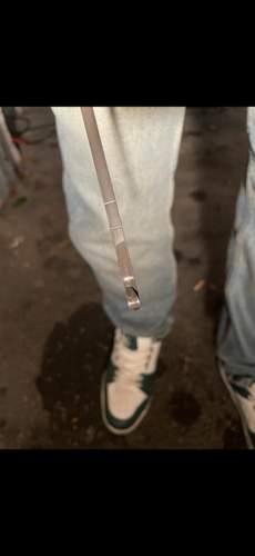

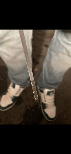

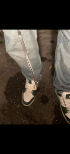

Hab jetzt mal jeweils 2 Bilder vom Ölstand gemacht.
Hab es durchgeführt wie oben beschrieben.
Trotzdem wie zuerst beschrieben sind die Ölstände auf beiden Seiten unterschiedlich.
Hab es 2 mal durchgeführt und den Messstab auch einmal gedreht bei der 2ten Probe.
Ich würde davon ausgehen das der Grundspiegel wie zusehen unter Min ist oder ?

Der Ölstand ist unter Min.
Getriebe war sicher warm, und Motor ist während der Prüfung gelaufen?
Dann würde ich Stück für Stück mit ATF auffüllen.
Nimm dir Zeit. Prüfe den Ölstand immer wieder. Reinige den Peilstab jedes Mal mit Bremsenreiniger.
