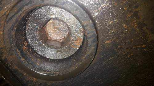

hallo werde jetzt mal die ölwanne demontieren aber was zum himmel ist das ein fetter imbus wo man später das öl wieder einfüllt
20160606-184906-1
Moin, frag doch mal das_weberli ... er wird sicherlich mehr dazu sagen können, wobei du auch mal ein paar Daten zu deinem Fahrzeug bzw zu deinem Getriebe rausrücken müsstest
Jo...der ist schon ein bisschen größer..;-)
Schau mal hier..:
http://www.rodionenkin.de/.../...ang-tiptronic-zf5hp19-zf5hp24.php#mf
Nette Anleitung mit Bildmaterial.
Torsten

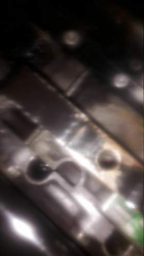

so also immer noch undicht jetzt ist eindeutig der wellendichtring kaputt wo der wandler sitzt hab ihn jetzt in einer freien werkstatt kostet 690. Euro
hoffe es ist auch der ring es kommt nähmlich da raus wo man das schwungrad sehen kann also an der blocktrenung
PS: war ein 17 imbus
Schei........benkleister..
das ist ja ärgerlich...
Muss alles runter..puuh !
Wird wohl der Dichtring sein..
Stirnseitig ist sonst nichts mehr..es sei denn es hätte irgendwo einen Riss, was ich aber nicht glaube.
Hab mir das mal auf einem Beispielbild angesehen.
Wie sah das Getriebe von innen aus? Viel Schlamm? Schaltmagnete verdreckt? Filter?
