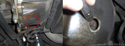

So, inzwischen habe ich es geschaft, mich nochmals runter zu legen.
Flex-Plate ist an den Schraubenlöcher eingerissen
Risse konnte ich nicht sehen.
ABER: es fehlt eine Schraube komplett! Nur noch das Loch ist da 😰 .
Ich werde das so schnell wie möglich richten (lassen). Auch das Klapper-Geräuch stammt definitiv aus Richtung Wandler/Aufnahme.

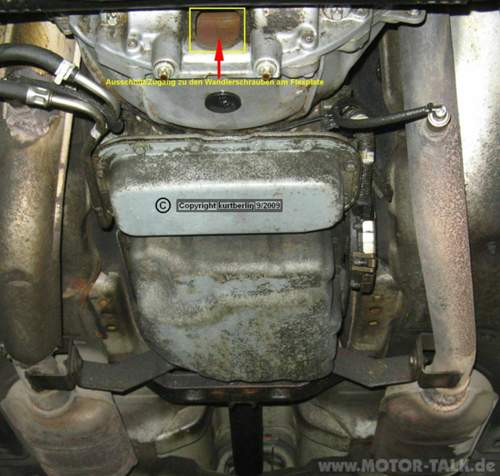

So. Schrauben und vordere Abdeckung am Getriebe (fehlte) sind geliefert worden. Nächstes WE werde ich die Bolzen ersetzen.
Heute war es nun endlich soweit - Zeit gehabt um unters Auto zu krabbeln.
Fazit: gescheitert
Ich hatte mir alle 6 Schrauben für die Befestigung besorgt,
- die Zündkerzen herausgedreht und mich wiederholt über die vollgelaufenen Kerzenschächte geärgert (weitere erfolglose Meister-Werkstatt Reparatur inkl. horrender Rechnung), Öl abgesaugt
- dann den Motor mit Riemenscheibe an der Kurbelwelle durchdrehen - ein Stück der Riemenscheibe beschloss sich für immer vom Fahrzeug zu trennen, aber "nur" ein Stückchen am Rand, immerhin konnte ich den Motor drehen
- Ergebnis:
6 Löchern an der Aufnahme (Flexscheibe?) vorhanden, nur 4 Schrauben am Wandler. Auch befindet sich hinter den 2 offenen Löchern KEIN Gewinde. Das gibt es doch nicht! Bin Ratlos...

So, jetzt das Fazit:
u.A. hat sich eine Aufnahme am Wandler verabschieded. Mit dem Tausch des Wandlers scheint erst mal wieder Ruhe eingekehrt zu sein. Ausserdem wurde gleich das Getriebeöl gewechselt und das Bremsband vorsorglich eingestellt - war aber i.G. noch i.O. . Jetzt schaltet alles wieder Butter-Weich, nur noch ein (sehr) leichtes ruckeln, wenn der Fahrgang eingelegt ist. Wenn die Drehzahl etwas höher ist (z.B. Klima an) und im LL ist aber alles okay. Die grobe Unwucht ist aber verschwunden (und bleibt es hoffentlich auch) 🙂 .
