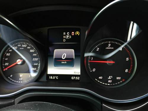

ich hätte da mal wieder ein Problem:
Die Automatik meines V250 CDI schaltet seit drei Tagen beim Anhalten immer mal wieder selbstständig in "P=Parken"
Sprich ich fahre auf eine Ampel zu, bremse das Fahrzeug ab und in dem Moment in dem das Fahrzeug steht schaltet die Automatik in "P". Das ist eine recht unangenehme Geschichte, denn wenn man das nicht bemerkt und weiter fahren möchte..... .
Im Prinzip ist es das gleiche wie wenn man bei laufendem Motor die Fahrertür öffnet, dann schaltet die Automatik auch in "P", nur leuchtet hier im Display noch das Symbol mit einer offenen Tür auf (Siehe Bild).
Gestern konnte ich den Fehler auch der Werkstatt direkt zeigen, der Freundliche sagte dass ich mit dem Zweitschlüssel fahren soll, ob es dann auch noch vorkommt.
Hatte jemand vielleicht einmal das gleiche Problem?
Gruß Daniel
Anzeige im Display mit geöffneter Tür

Wie ich denn Bild angeschaut habe, würde ich sagen, dass das ganze was mit offener Tür zu tun hat.
Meine, kann irgendwo ein Türsensor locker sein.
Grüße LuckyD

Hi LuckyD,
da hast du was falsch verstanden, das Bild das ich angefügt hatte war ein Foto des Displays wenn die Tür geöffnet ist.
Bei mir schaltet die Automatik in P wenn ich bis zum Stillstand bremse. Allerdings wird das Symbol für die offene Tür dann
nicht
angezeigt.
Bei mir schaltet die Automatik in P wenn ich bis zum Stillstand bremse. Allerdings wird das Symbol für die offene Tür dann nicht angezeigt.
Ok, habe mich gedacht, aber man weiß nie 🙂
