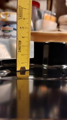

Auto macht seit einiger Zeit Öltropfen, riecht acuh ab und zu beim Aussteigen leicht nach ATF Öl. Die letzten Tage ein paar unsaubere Schaltvorgänge und ein mal das er sehr langsam angefahren ist an der Kreuzung. Ölmessstab bestellt. Heute gemessen bei laufendem Motor in P. Nur die Spitze vom Messstab nass, also zu wenig Öl im Getriebe. ATF Öl kommt heute per Prime im laufe des Tages. Das Auto bleibt erstmal stehen.
Ich vermute Undichtigkeit der Ölwannendichtung oder Stecker, kann aber erst nächste Woche drunter gucken. Mich Interessiert nun die Skala auf dem Messstab. Ist klar eine für 20 Grad und eine für 80 Grad. Was ich nicht verstehe ist das die beiden Bereiche so weit auseinader liegen. Ca. 4cm. 4cm in der Ölwanne sind Schätzungsweise 2 Liter. Ich kann mir nicht vorstellen das sich das ATF Öl derartig ausdehnt bei Temperatur.....Oder ist dem wirklich so? Weis das jemand?

Überprüfe mal die Leitungen vom Ölkühler zum Getriebe , die rosten gerne durch . Ansonsten Ölwanne , Stecker sind auch beliebte Kandidaten …. Und ausdehnen tut sich da nicht viel , aber der hat ja auch ne Menge Öl ca 8 Liter . Kann man aber alles mit ner SD überprüfen
Da möchte ich widersprechen. Das Öl dehnt sich aus. Dass der TE sich das nicht vorstellen kann, heißt nicht, dass es nicht sein kann. Das hat schon so seine Berechtigung auf dem Peilstab
Das liegt an der Form des Getriebes und Teile die in das Getriebe tauchen. immer im 80°C warmen Getriebe messen. Mach das Öl komplett neu! Schrauben der Getriebeölwanne mit richtigen Drehmoment anziehen. hab letztens eine aus dem Zubehör abgedreht. Stecker auch lieber von MB nehmen. Deckeldichtungen sind von einigen billigen Anbietern auch recht hart. Einige Filteranbieter haben auch nur einfaches Papier drin. gibt im Netz recht viel zum Lesen.

Zur Frage weiter oben, warum die Ausdehnung des Öls gleich 2 cm ausmacht: In der Ölwanne ist eigentlich nicht viel Platz für Öl, das meiste benötigt die EHS. Insgesamt dehnt sich das Öl nicht soviel aus, aber dort, wo gemessen wird, ist halt wenig Platz für diese Ausdehnung, deswegen geht es mehr in die Höhe. Sehr laienhaft ausgedrückt, aber es kommt wohl rüber. Der Messstab passt schon wie er ist.

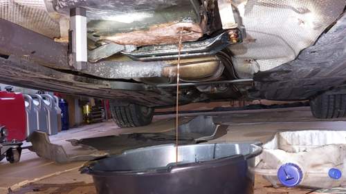

Habe jetzt 2.2 Liter Atf aufgefüllt bis er endlich im warmen Zustand auf Max war. Schon nach einem Liter war das Schaltverhalten wieder super.... Ich Wechsel jetzt noch 3 x 3.5 Liter.... Dann müssten rechnerisch ca. 88% der Füllmenge von 8 Litern aus neuem Öl bestehen.... Also 7 von 8 Litern.... Zum ersten Wechsel mach ich die Ölwanne ab, Filter und Stecker neu... Den 2.+3. dann einfach per Pumpe.... Fuchs Titan ist gekauft.... Eigentlich läuft das jetzt schon richtig super... Aber ich muss ja nach der Leckage gucken..

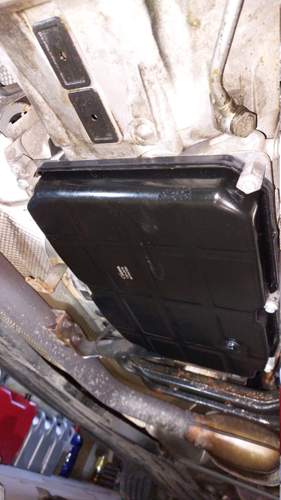

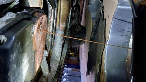

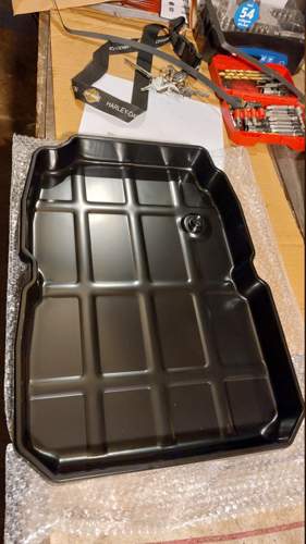

So, heute bin ich mal unter das Fahrzeug geschlüpft um die Leckage zu finden..... Die Ölwanne ist durch gerostet.... Mercedes, das beste oder nichts.....
