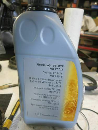

@Altekistebenz schrieb am 22. Mai 2019 um 00:15:52 Uhr:
Um welche Freigabe geht es genau?
Foto ansehen hilft
Okay, auf dem Foto ist die 235.3 auf der Ölflasche abgedruckt. Diese Freigabe ist aber vorgesehen für
Schaltgetriebe NSG 270, 370/400
. Siehe
BEVO-Blatt 231.1
. Außerdem ist die 235.3 für Nutzfahrzeuge, Typ 447, 639, 900, 906 mit Getriebe 711.6 (TSG 360), siehe
BEVO-Blatt 231.2

Hat nichts mit der Eingangsfrage zu tun. Sondern mit Deiner Bemerkung, der TE habe ein "Öl für Normalodiff" geordert. Das hat er nicht. Sondern eines mit MB-Freigabe 235.61, also für Ausgleichsgetriebesperre, vorgeschrieben für AMG.

Da sind wir leider wieder an dem Punkt, dass Du mit der 235.3 die falsche Freigabe nennst und damit offenbar auch das falsche Öl nutzt. Lies einfach das
BEVO-Blatt 231.1
und verstehe es.

Recherchieren kann man das in der BEVO. Wo sonst? Und laut BEVO ist ein 235.3 nicht für ASD-Diffs bestimmt. Wenn darauf entgegnet wird, dass die BEVO auch Tippfehler enthalten kann, ist die Debatte an einem toten Punkt angekommen.
Obwohl die aktuelle BEVO mitteilt, dass ein 235.3-Öl nicht für ASD-Diffs, sondern für einige Schaltgetriebe bestimmt ist?
235.3

Das habe ich ja bereits mitgeteilt. Gehst Du auf die
235.3-Seite
, dann bekommt Du dort dazu nur die Information:
Einsatz in Fahrzeugen/Aggregaten siehe Übersicht Blatt 231.1
Gehst Du dann auf folglich auf Seite 231.1, dann erfährst Du dort, für welche Einsätze das 235.3-Öl nach heutigem Stand vorgesehen ist. Nämlich für bestimmte Schaltgetriebe, aber nicht für ASD-Diffs. Hier nochmals der Link zur BEVO-Seite 231.1. Für Ausgleichsgetriebe mit begrenztem Schlupf ist dort die 235.7 aufgeführt. Diese Freigabe (235.7) gilt nach heutigem Stand auch für Hinterachsen mit Normalausgleich.

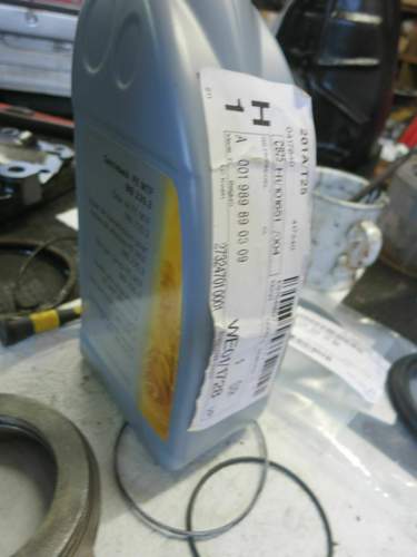

Hallo Tazio,
im 235.7 steht aber doch genau das MB-Öl welches Altenkistenbenz angegeben hat. A0019898303. Also ist sein Ölvorschlag richtig.
Ostrost
Ach nee, doch nicht gleich. Bin zu blöd zum lesen, sorry.
Verwirrend. Muss heute Abend mal nachsehen ... .Zweifel bleiben, da ich iwie nicht glaube, dass ein Öl, das ewig auf dem Blatt steht auf einmal nicht mehr für den selben Zweck geeignet wäre.
Ich denke eher, dass es passt.
Hintergrund: das Öl war länger nicht mehr lieferbar. Deshalb griffen einige, die ihre Sperrdiffs saniert haben auf andere LS Produkte zurück. Seit etwa einem halben Jahr gibt es das Öl wieder und jetzt soll es verkehrt sein?
Es ist ja auch so, dass ATF ins Schaltgetriebe beim 124 kommt......auf dem Blatt steht aber zu ATF in meiner Erinnerung nicht, dass es auch für Schaltgetriebe ist.
In dem Link zu 235.7 habe ich nur was zum 124 4-matic Verteilergetriebe gesehen. Ich meine 124 und 201 Hinterachsgetriebe ist dort nicht aufgeführt.
Wäre schön nen Ding, wenn 235.3 jetzt falsch wäre.

mal nachsehen
naja, der Tag war lang. Habe nur mal zusätzlich zu meinen Unterlagen und Erfahrungen nachgesehen...heißt, gekugelt
also 1987 hieß das Zeug Veedol Multigear Limited Slip Spezial (nicht gekugelt....ist so)
Texaco Geartex LS 85W90 findet sich nicht auf den Blättern, aber wird genannt. Kann ich nicht nachverfolgen.
Beides gibt es eh nicht mehr....schon ne Weile
Castrol Hypoy LS 90 und Valvoline HP Gear GL-5 LS ....werden beide genannt, sind aber nicht auf dem Blatt 253.3
gibt es eh nicht mehr im Handel.
dazu habe ich nichts gefunden. Wäre also nicht mein Job nachzuweisen, dass BLATT 235.3 auf einmal fürs Sperrdiff 124 / 201 keine Gültigkeit mehr hätte.
Auf dem Blatt 235.3 gibt es aktuell genau 2 Öle....(egal, was drüber steht.....auf den Dosen steht auch viel drauf so allgemein...)
das eine gibt es nicht zu kaufen und das andere hat DB an der Theke am nächsten Tag.
Mehr finde ich nicht.
