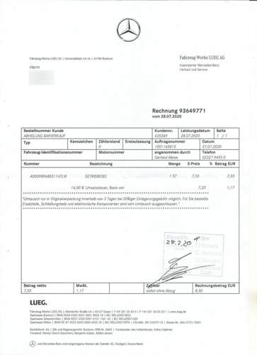

Ich hol den alten Thread mal wieder hoch, da es auf den Urlaub zugeht und ich "gerüstet" sein möchte.
Motor-und Lenkungsöl ist bereits eingepackt.
Die Dose Getrieböl ist unauffindbar ebenso die Rechnung dazu.
Frage. MB236.14 sollte richtig sein.
TN sollte A 0009896805 sein, aber das gibt es mit Index ATLD für ca. 24 Euro oder mit ATLW für 8,27 Euro.
Wo liegt denn jetzt der Unterschied zwischen ATLD und ATLW?
Ich meine zwar, damals letzteres gekauft zu haben bin mir aber nicht sicher.
Danke für eine Erklärung.

Habe gerade mal mit dem Ersatzteilmenschen von MB telefoniert.
Er meinte, das der Index für die Gebindegröße stehen würde.
Glaube ich irgendwie nicht wenn ich auf o.g. Seite gehe.
Die Gebindegrößen unterscheiden sich demnach nur im Preis,
der Index sagt m.M.n. nichts darüber aus.
Hab gerade bei meinem Freundlichen das ATLW für 7,xx Euro bestellt.
236.14
