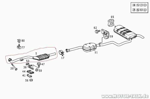

Also für dieses Fahrzeug lauten die Original-Ersatzteilnummern für den Kat folgendermassen:
Original (alte nicht mehr gültige, aber passende Nummern):
A2104905519
A2104901019
neu bzw. aktuell:
A2024902520
Das Bild ist aus dem Mercedes-Teilekatalog kopiert. Du siehst, dass dieser Katalysator keine Lamdasonde hat.
Falls ich mich irre, soll mich jemand gerne des Besseren belehren.
E230-katalysator

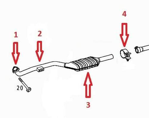

Bei Katalysatoren mit Lambdasonden ist es zu empfehlen, diese am Stecker im Motorraum abzukoppeln bevor man das Auto anhebt und sich an den Ausbau des Katalysators macht. In deinem Fall sehe ich keine Lambdasonde, also kannst du das Auto direkt anheben.
Ich würde folgendermassen vorgehen (ich beziehe mich auf das Bild):
1. Bei Nr. 3 den Katalysator abstützen, damit das Teil beim Lösen nicht runterstürzt.
2. Zuerst Schrauben bei Nr. 1 und Nr. 2 lösen. Es kann sein, dass bei Nr. 1 ein Schutzblech im Weg ist, das du vorher entfernen musst. Nachdem du die Nr. 2 gelöst hast, musst du vorsichtig sein, denn der Kat hängt dann nur noch am Endschalldämpferrohr.
3. Die Schrauben an der Auspuffschelle (Nr. 4) lösen. Die waren bei mir extrem angerostet. Ich bin mit Rostlöser ran, dann mit einem Schweissbrenner, dann noch mit Kältespray... hat alles nichts gebracht. Dann wieder mit Rostlöser, noch mal richtig erwärmt mit dem Schweissbrenner, noch mehr erwärmt... usw. Ich hoffe, du kriegst es hin.
4. Vielleicht musst du noch Schrauben am Endschalldämpfer lösen, damit du den Kat nach unten biegen kannst um ihn nach vorne heraus zu ziehen. Bevor du ihn aber heraus ziehen kannst, musst du wahrscheinlich gegen den Rost ankämpfen.
E230-katalysator-ausbau

Super Danke hab das passende Teil gefunden und bestellt werde in die Selbsthilfewerkstatt fahren um ne Hebebühne zu nutzen werde mich melden und berichten wissen bekommen habe
