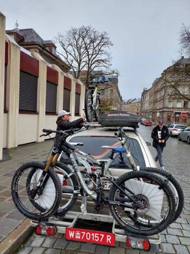

Ich bin heute früh mit meiner Familie von Wien aus in den Osterurlaub aufgebrochen. Unser S210/270CDi Bj2000 Automatik ist voll bis unters Dach und drüber hinaus...soll heißen 4 Personen, 1Hund, 1Dachbox, 3.Fahrräder voller Kofferraum... Bei steilen Bergauffahrten auf der Autobahn bemerke ich beim beschleunigen (bei ca 130) einen Schlupf...Drehzahl passt zur Beschleunigung nicht...Im Stadtverkehr merkt man davon eher nichts. Sind jetzt für eine Nacht in Nürnberg und fahren morgen weiter ins Sauerland nach Lennestadt. Kann mir bitte jemand von euch in der Gegend +/-100km von Lennestadt eine Werkstatt empfehlen die mir mein 5 Stufen Automatikgetriebe professionell spülen kann? Bitte bedenkt das ich mit meinen alten CDI nicht in Jede Stadt darf. Ich glaube Umweltzone oder so ähnlich heißt das bei euch in Deutschland, bitte auch da um ein wenig Aufklärung. Möchte mit meinem Sohn zum JP Performance ins Museum, in die Halle 77 zum Marco und eventuell auch zum Sydney Hoffmann.
Wie erkenne ich das ich nicht in eine Stadt wie Dortmund einfahren darf? Stehen da Schilder? Was passiert wenn ich unbewusst in so eine Umweltzone einfahren? Ist das Videoüberwacht so wie in London oder muss mich dazu die Polizei anhalten...
1000 Dank und liebe Grüße
Heute in Fürth beim "Grüners"
