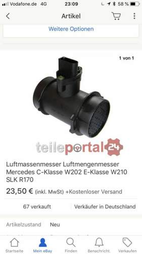

Den LMM hatte ich ja schon getauscht dann tausche ich den noch mal bin am überlegen Ob ich die Lambdasonde auch noch mit wechseln
Eher noch mal den Alten einbauen, der Neue ist von ?
Lamdawerte?
Also der alt ist hin wen ich den Einbaue Blubbert er kurz vor sich hin und geh zu Aus beim neuen kann ich 1-2 km fahren Bevor er im Notbetrieb ist Den neuen hab ich vor zwei Wochen bei eBay gekauft Landwerte hab ich noch nicht geprüft aber wir ja bei den Fehlercode mit aufgeführt
So einen eBay Schrott baut man ja auch nicht ins Auto...
