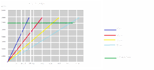

ihr könnt auch euren Tacho etwas prüfen-
werte immer pro 1000 U/min Motorumdrehungen  für Automatik -
bei einer 4,22er HA-
im 2.gang pro 1000 U/min je 17,5 Km/h
im 3.Gang pro 1000 U/min je 28,3 Km/h
im 4.Gang pro 1000 U/min je 39,1 Km/h
bei einer 3,90er HA-
im 2.Gang pro 1000 U/min je 20.5 Km/h
im 3.Gang pro 1000 U/min je 30,3 Km/h
im 4.Gang pro 1000 U/min je 42,0 Km/h
viel Spaß beim Rechnen!
graphik-http://data.motor-talk.de/.../205918289-w40-h40.gif
Edit-da das Bild mini ist,ein neues!
mfg
At-4-22er-ha
