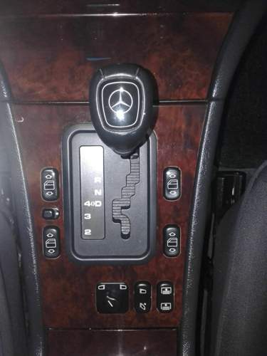

ich habe seit langem mal wieder ein Auto mit Automatik Getriebe.
Jetzt habe ich eine Schaltkulisse mit 4 Gängen, ein Schalter für W und S.
W für Winter und S für Sport, auch Anhänger.
Gibt es keine normal Stellung mehr?
Getriebeöl würde ich gerne wechseln, welches kommt da rein ? ATFII? ATF III?

Anbei ein Ausschnitt aus den BEVO aus dem WIS. Wie man sehen kann, benötigt das Baumuster 722.6 ein anderes Öl als die Typen 722.4 + 722.5!
Laut WIS wurde im E230 die Baumuster 722.440 oder 722.600 verbaut - nicht aber das 722.5.
Laut Bild hat der TE ein 5-Gang Getriebe - damit das Baumuster 722.6!
Es wird also Getriebeöl nach Blatt 236.14 der BEVO benötigt - siehe hier.
Das oben angesprochene Fuchs Titan ATF 4134 wäre meine Wahl!

Es ist ein 722.600 verbaut.
@Higgi schrieb am 15. April 2016 um 15:10:18 Uhr:
Der W/S (statt E/S) Schalter spricht eigentlich für 722.6 ...
Wäre der TE so gütig, uns seine FIN zu geben, könnte man es definitiv sagen 😉

So unwichtig ist die Bauart nicht.
Ein 722.4 benötigt anderes Öl als die folgenden Baumuster... Und eine Spülung des Getriebes ist erst ab 722.6 ratsam - davor rät selbst der Spülguru selbst davon ab.

Im Wartungsheft ganz hinten ist Getriebe 7226..... aufgeführt.
Nach Ausstattungscode ist auch ein 5Gang Automatik aufgeführt.
