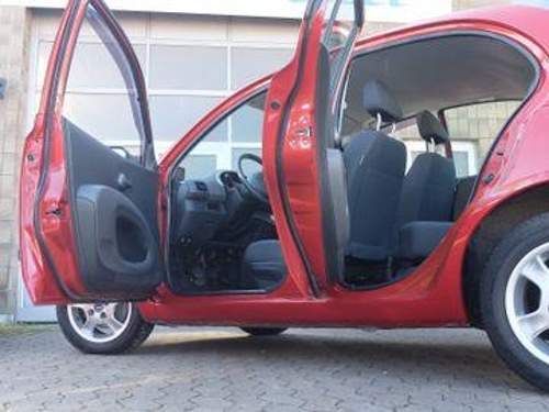

Hallöchen,
Ich will mir ein Auto kaufen.
Daten stelle ich unten als Foto mit rein.
Es ist halt alt, aber ich finde den Zustand echt in Ordnung. --> bin kein Profi ! ??
Pech haben kann man immer, aber ich möchte gern eure Meinung dazu wissen.
Wäre toll wenn ihr mir bei einer kleinen Entscheidung helfen könntet und ihr das kleine Auto mal anschaut.
Liebe Grüße Nicole

auf den Fotos ist nichts zu erkennen. Ich hoffe sehr, dass der Händler nicht diesen Pixelbrei als Angebot vorgelegt hat.
Zum Fahrzeug selbst: Es KANN es sich noch um ein Fahrzeug handeln, das von der Steuerkettenproblematik betroffen ist. Die EZ lässt beide Möglichkeiten zu.
Die Bude wurde in den letzten 1,5 Jahren angeblich nur 4tkm bewegt. Einerseits spricht das für krasse Kurzstrecke (bei den Km wohl auch ein Leben lang), andererseits kannst du davon ausgehen, dass z. B. die Reifen uralt sind. Standschäden sind nicht ausgeschlossen.
Die grüne Kühlflüssigkeit spricht für die originale Werksbefüllung.
Alles nicht furchtbar, wenn der Wagen billig genug ist und die Bereitschaft beeteht ggf die Steuerkette bei 100k zu tauschen.

von der optik her ist er gut erhalten(händler aufbereitung). unser ist gebaut 3.juni.2005 het weit ü 200kkm noch die erste steuerkette ohne probleme daher könnte der händler die kette in die garantie aufnehmen für zwei jahre dann bist du schlauer.
-aber- was mich mißtrauisc macht ist der preis das ist oldtimer aufschlag, die km sind das ev 160 kkm? da kannst du nachsehen ob er m i t origimal alu-felgen ausgeliefert wurde, oder ob die bei neubereifeifung gekauft wurden.
auf jeden fall wenn du interesse hast nimm jemand mit auch zur probefahrt. der was von autos versteht.
für nen 20jährigen der damals rund 10k€ gekostet hat (unserer identisch als 2türer) sind 4k€ ne unverschämtheit.

Ich bin Schrauber und bei uns gilt in der heutigen Zeit das alles was bis 5K€ angeboten wird als Schrott gilt!
Theater und Ärger ist hier Programm!
Wenn dich das nicht stört und auch Schrauben kannst dann Greif bei so einer 20 Jahre alten Karre zu.
Die Bilder sind echt Grauenvoll!
Und eine Kamera Hinten gabs beim K12 in Serie nie, muß wohl nachgemurks worden sein.
Ja,die ist nachträglich eingebaut worden
Aber jetzt weiß ich bescheid...Lieben Dank
