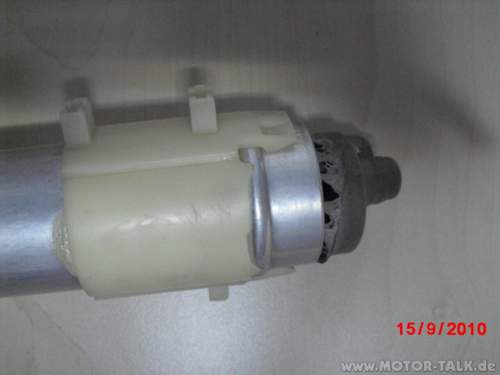

Eigentlich wollte ich mich ausklinken, hab die Zeit nicht mich hier auf diskussionen einzulassen, ich hab zwar kein Gutachten, aber ein Bild einer Benzinpumpe, die im Tank verbaut ist (Mercedes 211) und im Gasbetrieb überhitzt ist, angemerkt sei, daß der Kunde nur mit leuchtender Reservelampe gefahren ist!
Ich weiss jetzt wirklich nichtmehr, wie Du noch zu überzeugen bist!

Original geschrieben von Gascharly
... angemerkt sei, daß der Kunde nur mit leuchtender Reservelampe gefahren ist!
Da kommen wir doch zum springenden Punkt.
Wenn man nur mit Reservelampe fährt, kann es eben vorkommen, dass die Pumpe Luft zieht und hopps gehen kann.
Im Benzinbetrieb merkt man das aber, da dann der Motor bockt, auf Gas hingegen merkt man es nicht.
Darum habe ich geschrieben, dass man den Benzintank bis zum Aufleuchten der Reservelampe leer fahren kann. Spätestens, wenn diese Lampe nicht mehr ausgeht, sollte man ein paar Liter Sprit nachtanken.
Aber ständig drauf zu achten, dass der Tank mind. 1/4 voll ist, ist Quatsch.
