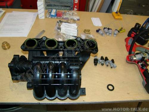

ich möchte kurz von einem kleinen "Problem" mit meinem Auto berichten.
Mein Wagen hat jetzt eine Laufleistung von ca. 250Tkm, 90Tkm auf Gas.
Nachdem der Wagen ca. 5 Tagen stand, hatte ich Startprobleme, der Wagen sprang nicht an, Zündfunken war da, Zündkerze roch nach Benzin und war mit Benzin benetzt und an der Zündspule lag es auch nicht.
Nachdem ich nicht mehr weiter wusste, hab ich den Wagen zum Freundlichen geschleppt.
Dort wurde festgestellt, dass das Benzin zu alt (???) ist und die Benzineinspritzdüsen verstopft sind. Das Benzin wurde abgelassen und die Ventile mit Additiven gereinigt. Die Kiste läuft jetzt wieder ohne Problem, hat mich allerdings 401€ gekostet!
Fazit für mich:
Ich werde sicher keine unnötigen Strecken auf Benzin zurücklegen, aber nach weiteren ca. 2-3 Jahren mal wieder mit Additiven die Benzineinspritzdüsen reinigen!
Grüsse
die meisten modernen Motoren haben ja Abgasrückführung (AGR) dadurch gelangt jede Menge Dreck in den Ansaugbereich. Außerdem wird die Kurbelgehäuseentlüftung in den Ansaugbereich geleitet,darin sind oft Öldämpfe die sich dann im Ansaugbereich absetzen können.
Normalerweise verhindert das eingespritze Benzin das sich an den kritischen Stellen Ablagerungen bilden können aber das fällt ja in Gasbetrieb weg.
Ich kann mir schon vorstellen das es da zu Problemen kommen kann. Ich kenne das von den GDI (direkteinspritzer) Motoren von Mitsubishi. Bei diesen Motoren wird das gesammte Ansaugsystem von solchen Ablagerungen verkrustet (verkokt) das kann so weit gehen das die ventile net mehr richtig schließen weil die Ventilsitze verkrustet sind.
Gruß Tobias

sehr richtig...diese unsäglichen Euro Normen führen dem Motor solange seine eigene Schei...e wieder zu bis endlich die geforderten Abgaswerte stimmen ....folglich verdreckt nach und nach große Teile des ANsaugtraktes bis unterhalb der Drosselklappe und ja auch die Benzindüsen haben Ablagerungen.
Diese Verunreinigungen müssen zwangsläufig zu etwas schlechterem Wirkungsgrad führen bzw Mehrvebrauch.
Zu meiner Zeit hat man tunlichst darauf geachtet die Ansaugwege glatt und vor allem sauber zu erhalten.

Naja, das (DONC´s) Erklärung kann ich schon nachvollziehen. Als bei mir nach 100.000km Gasbetrieb ohne Benzin eine Benzineinspritzdüse ausfiel, sahen aber alle 6 ziemlich verdreckt und verkrustet aus.
Ist aber kein Problem, die freizubekommen. Der Mist kommt also weniger von Benzin (egal ob schlecht aus Bosnien/Russland oder V-Power mit Weichspülkonzentrat) sondern doch wohl eher aus der Kurbelgehäuseentlüftung. Die Ventile allerdings sehen bei mir relativ sauber aus, alle 18 Stück E-Ventile haben zu gut wie keine Ablagerungen, Verbrauch wie am ersten Tag nach der Umrüstung (-20% CO2) Ich sehe daher keine Veranlassung den Ansaugtrakt extra runterzubauen und zu putzen.
Es kommt also immer an, was für Zeugs man in den Motor füllt, LPG ist sicherlich eines der saubersten Dinge, Benzin ein etwas besserer Reiniger. Der Dreck kommt also immer aus dem Kurbelgehäuse. Wenn ich Motor wäre, würd ich auch irgendwann streiken, klar, wer mag auch schon an seinem eigenen Arschloch schnüffeln. 😉
