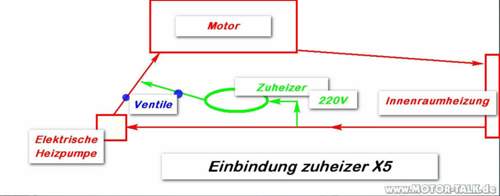

Hatte mir, wie das Gespräch aufkam, spaßeshalber, den OWL-Heizer mit 2000Watt für 116 Euro betstellt.
Will das einfach mal ausprobieren.
Diese Ausführung bekomme ich gut unter.
Ich schalte Parallel zum Innenheizkreislauf und bekommt deswegen 2 Rückschlagventile.
Angedacht ist noch die wahlweise Zugschaltung des Innenlüfters, falls das Fahrzeug mal entfrostet werden muss...
Meine Vialle schaltet ja gleich nach ein paar Meter um, hat ja keinen Verdampfer, weswegen es eher ein kleiner Luxus ist zum probieren.
Hab noch Webasto Zuheizer rumliegen, aber da hätte ich Platzprobleme und eine zusätzliche Batteriebelastung möchte ich nicht, die Dramen hab ich durch...
