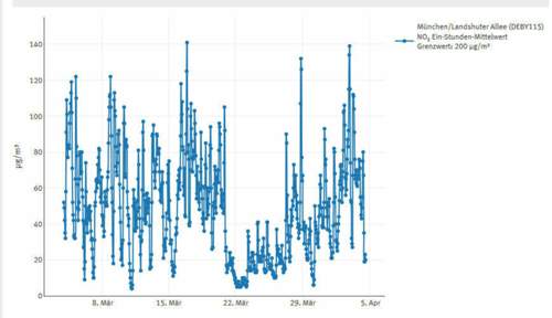

Wie schon ganz zu Beginn des Threads und sogar in dem Bild-Artikel erklärt wurde, hat das Wetter und insbesondere der Wind einen erheblichen Einfluss auf die aktuell gemessenen Schadstoffwerte. Wer sich die gemessenen Schadstoffkonzentrationen, z.B auf den Seiten des UBA, über das Jahr verteilt ansieht, wird feststellen, dass es deswegen immer wieder zu starken Schwankungen kommt. Wenn jetzt gerade eine ungünstige Wetterlage herrscht, werden eben weiterhin relativ hohe Schadstoffwerte gemessen, trotz geringerem Verkehrsaufkommen.
Wie es aussehen könnte, wenn günstige Witterungsverhältnisse und geringes Verkehrsaufkommen zusammentreffen, könnte die Schadstoffkurve für München zeigen. So niedrige Werte, wie in der Zeit vom 20.03 bis 27.03, wurden dort noch nie gemessen (verfügbare Werte seit Jan. 2016). Oder hat jemand eine andere Erklärung für diese niedrigen Werte?
Der Luftverkehr hat übrigens keinen Einfluss auf die in den Straßen gemessenen Schadstoffwerte.
NOx München

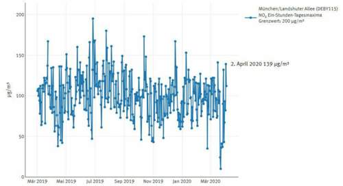

@Catwiezle schrieb am 4. April 2020 um 15:38:12 Uhr:
So, so und jetzt sind die Werte wieder oben, siehe Grafik unten. Ich wüsste nicht, dass die Ausgangsbeschränkungen bereits wieder aufgehoben wurden.
Uwe
NO2 München Landshuter Allee 1 Jahr
Nein, aber vielleicht haben sich die Witterungsbedingungen geändert? Wieso hatten wir eine Woche lang so niedrige Werte, wie nie zuvor?
Meine Vermutung ist günstiges Wetter und wenig Verkehr. Jetzt haben wir zwar immer noch wenig Verkehr, aber nicht so günstiges Wetter. Hat jemand eine andere plausible Erklärung? Ich bin offen dafür.
In der Tat muten die Zahlen seltsam an. Und es wird immer wieder Erklärungen geben, warum die gerade sind, wie sie sind- und sei auch nur der Wind schuld. An irgendetwas muss man ja schließlich glauben.
Nur dieses Argument scheint zumindest hier in Frankfurt nicht so recht zu greifen. Allein der Live-Tracker Friedberger Landstraße, über einen längeren Zeitraum betrachtet, zeigt keine überzeugenden Veränderungen, beim Berufsverkehr, obwohl wir hier windige und windstille Tage zu verzeichnen hatten- und das bei mehr als deutlich reduziertem Verkehr.
