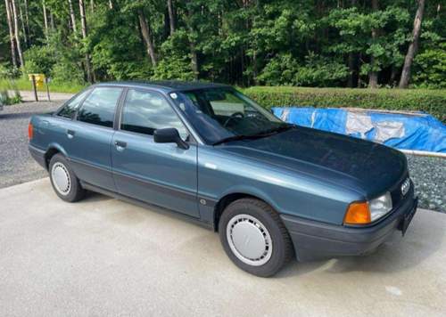

Danke für den Tipp mit dem Audi wegen der Vollverzinkung..... soweit ich gesehen habe ab Audi 80 B3..... hab da einen B3 mit 1,6 Vergaser Motor in Ausblick....mal sehen...
Das müsste der mit den gewaltigen 72 PS sein, vermute ich.
Fahr den erst mal Probe und erwarte da keine Wunder von.
Meine Eltern hatten so eine Wanderdüne mal ;-)
Ich ganz persönlich würde eher nach einem B4 mit 115 PS gucken : der B4 ist vom Kofferraum / Heckklappe besser gebaut und bewegt sich mit der Leistung auch noch adäquat im Verkehr mit.
