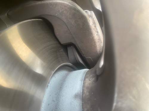

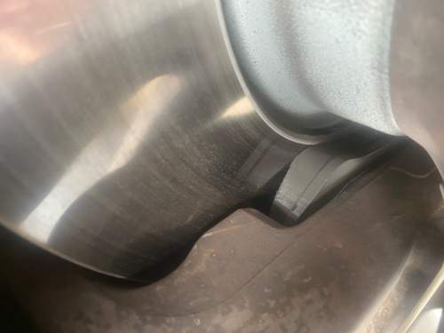

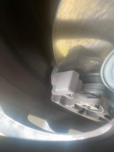

Ich habe letzte Woche vorne und hinten die Scheiben, Beläge und reifen erneuert.
Den Service habe ich auch gemacht.
Seitdem fühle ich irgendwie ein holpern auf gerader Fahrbahn. Kein vibrieren am Lenkrad oder am Auto. Eher als ob ich über eine nicht mehr so gute Fahrbahn fahren würde (Fahrbahn ist aber neu).
Es ist wie als ob das Auto mir jede Unebenheit weiterleitet.
Reifen sind von Hankook Modell Kinergy 4s. Gewuchtet sind sie.
Reifen Druck ist 2,6 Bar rundum.
Zudem habe ich jetzt beobachtet das das Auto bei einer sehr starken Bremsung minimal nach links zieht.
Bremsen habe ich mal angefügt. Kann ja sein das da ein Problem ist ?
Dieses holprige Gefühl im Auto fängt ab 80 km/h zirka an.
Ich danke euch für eure Hilfe 🙂

Das "Laufbild" der Bremse sieht gut aus.
Wer hat das erneuert? Du selbst? schon öfter gemacht? Die Auflagefläche der Bremsscheibe ordentlich entrostet und "gereinigt"? Anzugsdrehmomente am Bremssattel und Räder beachtet?
Wenn es davor nicht war muss es damit zusammen hängen.

Wurde alles in einer vertrauten Werkstatt gemacht. Bis heute keine Probleme.
Er meinte die Reifen müssen eventuell eingefahren werden. Kann das sein?
Wobei das ja nicht das minimale nach links ziehen beim bremsen erklärt.
ok für eine gute Werkstatt, mit der immer alles gut war (kann ich so nicht beurteilen) sollte sowas wie Bremse erneuern 0815 sein, die sollten schon wissen wie das geht.
Reifen "einfahren" noch die gehört. Aber lass das mal alles 1.000 km auf dich wirken...

Was sind das für Scheiben? Original Teile sind das nicht denke ich..
Brembo. Soweit ich weiß sind die sowieso Erstausrüster. Von daher..

Bei Dir würde ich aber eher Montagefehler unterstellen..
