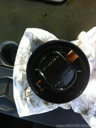

Wirklich Zylinderkopfdichtung defekt?
Also:
- Wasser im Öl (hellbraune Emulsion am Öldeckel, Wassertropfen am Peilstab)
- Öl im Kühlwasser, Ausgleichsbehälter riecht nach Abgase
- weisser Qualm am Auspuff bei warmen Motor
- Ausgleichsbehälter läuft über, zu hoher Druck, Kühlerschläuche aufgebläht
- eine oder mehrere Zündkerzen verrostet oder festgerostet
Die genannten Symptome müssen nicht alle gleichzeitig auftreten.
Anhand deiner Fehlerbeschreibung und des Videos hätte ich auf einen Fehler in der Zündanlage getippt (Zündkabelsatz). Das kann natürlich auch ein Folgefehler der defekten Zylinderkopfdichtung sein.
Ich würde mal versuchen die Zündkerze des 1. Zylinders auszubauen, wenn verrostet--> Zylinderkopfdichtung.

Hi wie erkenn ich .. Das Wasser im Öl IST ? Fühlt sich das schmierig an ?
Also qualm kommt da net raus , meine Mama meint es stinkt
Ein Freund hat auch ne Werkstatt soll ich den auch mal zeigen , es können ja immer Fehler sein ne ?
Servus Atze,
daß Wasser im Öl ist, erkennst Du DARAN, z.B. ...
Im Anfangsstadium erkennst Du es auch schon am Peilstab, wenn er so schmierig hell ist... einfach mal schauen.
Ansonsten wurde ja eh schon alles geschrieben, weiter oben 😉

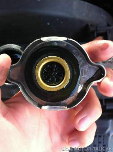

So das ist der Deckel vom Kühlsystem ..
Hier hab ich mal Fotos gemacht ^^
Sieht alles ganz sauber aus oder ?
