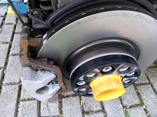

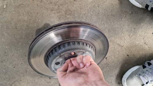

Außerdem habe ich beim Wechseln der Hinterbremsen was festgestellt.
Die alten (MB Original) haben in der Mitte so eine Art Zahnrad Muster. Die neuen (ATE) haben das nicht. Kann mir jemand sagen was das ist
Scheibe alt MB
Scheibe neu ATE

Naja die Originale ist 2-teilig und der Nachbau nicht. Räderwechsel war keiner zufällig, das hatten wir ja hier schon ein paar Mal. Und es gibt ja auch genügend Anleitungen wie die Räder anzuziehen sind

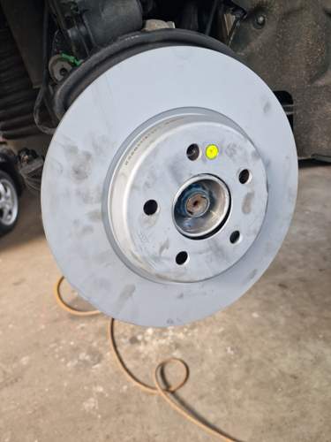

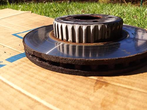

Hi,bei mir umgekehrt, hatte mit original Bremsscheiben das gleiche ,allerdings schon 83500 Tkm (sehe Bild) . Hab gerade auf Brembo scheiben und ATE Keramik Belägen gewechselt ,obwohl ich noch locker 20000 km mit Belägen fahren könnte !
Mal gucken ,hab gerademal 100 km damit gefahren und begeistert ,alles ruhig . Gerade aber heute musste ich ne Vollbremsung von 49 km/h auf 00 km/h einlegen (Sehe Bilder),weil mir vorfahrt genommen wurde, ärgere mich unheimlich ! Bleibt nur zu hoffen ,dass die scheiben keinen schaden genommen haben ,bin gespannt !
Bremsscheibe nach 83500 Tkm.
Brembo scheibe.
Brembo.

Bei einer Notbremsung musst du nach Stillstand runter von der Bremse. Bleibst du drauf verzieht sich alles und dann hat man die Unwucht.
