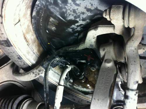

Hallo Leute,
kann mir vllt. einer sagen was bzw. eventuell woher diese Flüssigkeit kommt ? Bin vor 30 min vom Einkauf gekommen, als ich ausgestiegen bin hab ich noch nichts bemerkt. Später als mich meine Frau aufmerksam machte, das dass Auto Flüssigkeit verliert hab ich es mitbekommen. Bremsflüssigkeit kann es eig. nicht sein da der Behälter der Bremsflüssigkeit noch komplett voll ist. Die Flüssigkeit ist bräunlich und läuft nur vorne Fahrerseite aus. Momentan siehts so aus als ob da nichts mehr nachläuft. Ich tippe auf Servoflüssigkeit bin mir aber nicht sicher.
Vielen Dank

Servoöl!!!
Motorverkleidung ab und nach schauen was noch im Behälter ist!!!
Leckage suchen!!!
Hab mal im Behälter nachgeschaut und da ist tatsächlich nur noch der letzte strich mit Öl bedeckt. Gibt es evtl. ein bestimmtes Leck wo die Flüssigkeit gerne rauskommt 🙂 ? Weil im Motorraum bzw. alles über der Unterfahrbodenabdeckung ist staubtrocken. Einzig und allein in dem linken Radhaus ist die Flüssigkeit komplett verteilt.
Wenn es im Radhaus ist, dann ist der Stoßdämpfer über den Jordan gegangen.
Wo ist das Öl jetzt, im Radhaus oder im Motorraum bzw. kommt es aus dem Radhaus???
Das Öl kommt nur aus dem Radhaus. Motorraum ist komplett trocken. Was mich auch gewundert hat ist das ziemlich viel Öl auf die Bremsanlage gelaufen und die liegt ja eigentlich auch unmittelbar unter dem Stoßdämpfer. Aber der Stoßdämpfer ist seltsamerweise ziemlich trocken. Alles darunterliegende ist komplett mit Öl verschmiert. Werde morgen früh das Auto zur Werkstatt fahren. Ist dies eig. ohne weiteres möglich ?

Edit: Wie kann man erkennen das der Stoßdämpfer defekt ist ?
Also ich würde mit Öl auf der Bremsanlage nicht unbedingt fahren wollen.
Und wenn deine Servo Öl verliert und die Pumpe trocken läuft kann diese auch einen Schaden davontragen.
Also mir persönlich wäre das Risiko zu groß. Außer die Werkstatt wäre 500m weiter um die Ecke.
Also ich hatte vorhin nochmal nachgeschaut weil mich das auch beunruhigt hatte mit dem Öl auf der Bremse. Hatte Reifen abmontiert und nachgeschaut. Die eigentliche Bremsanlage (Bremsscheibe vorderer und hinterer Bremsklotz) sind trocken. Das einzigste was Öl abbekommen hat ist die Abdeckung und der hintere teil der Bremszange, Scheibe und Klötze soweit nicht betroffen. Denke das wird noch klappen da die Werkstatt nur knapp 2km entfernt ist. Sorgen macht mir nur das ich nicht genau weiß ob es die Servo oder der Stoßdämpfer ist. Servopumpe wäre schlecht wenn die noch schaden abbekommt. Stoßdämpfer wäre in dem Fall ja relativ egal.
