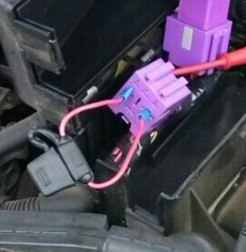

@BlackyST170 vielen lieben Dank für deine ausführliche Anleitung!!! Ich mach mich demnächst an die Arbeit und berichte sobald ich dies vorgenommen habe. Allerdings hätte ich davor noch ein paar Fragen.
Wird das Übergangsweise mit der Relaisbrücke vorgenommen und nach erfolgreichem Start auf den Ursprungszustand quasi das K10 Benzinpumpenrelais an die alte Stelle eingesetzt und die Relaisbrücke somit entfernt oder sollte dies den dauerhaft so bleiben, da andernfalls der Betrieb wieder ausfällt? (Erwähntest ja, dass der K10 durch die Relaisbrücke nicht an Dauerstrom anliegt, somit bin ich etwas verwirrt.)
Für mein Verständnis:
1. Die Flachstecker werden an die entsprechenden Pins gesteckt und mit einer Hängesicherung (ohne eingesetzter Sicherung) verbunden, richtig?
Das Beispielbild verunsichert mich in dem Vorhaben, da ja noch andere Komponenten abgebildet sind. (siehe Anhang)
Anschließend müsste ich das Fahrzeug starten und bestenfalls springt der Wagen an..
2. Falls die Benzinpumpe dadurch angesteuert wird und der Wagen anspringt, ist dann dementsprechend das Relais defekt und ich müsste ein neues erwerben?
oder ist die einmalige Ansteuerung von Nöten, damit das MSG die Benzinpumpe dauerhaft wieder in Betrieb nimmt, sodass ich das alte Relais weiterhin verwenden kann?
Ich wünsche dir/euch einen erholsamen Feiertag!
Beste Grüße
Samuel
Beispielbild
Zu 1.
Da muss ne Sicherung rein.
Min. 10 Ampere
Geht zur Not auch einfaches Kabel ,aber min.2,5 mm2 Querschnitt.
Mit Sicherung ist besser.
Vor allem ,wenn als Dauerprovisorium genutzt.
Die Massnahme dient dazu ,den Fehler einzukreisen und evtl.wieder zum Laufen zu bringen,falls nicht mehr anspringt.
Zu Deiner Verwirrung :
Das Beispielbild ( deswegen heisst es ja so ) hab ich aus dem Netz geklaut.
Das ist von nem VECTRA B.
Der ist auch ein OPEL mit einem Benzinpumpenrelais.
Leider hab ich keinen ASTRA H ,sonst würde ich Dir von dem ein Bild posten.
Ich hab auch nicht vor einen zu kaufen,nur um Dir ein besser passendes Bild zu posten.
Es wäre also ein feiner Zug von Dir,wenn Du eins hochladen würdest mit eingesetzter Brücke .
Eins ohne Relais hab ich ja.
Dann könnte man evtl.verhindern ,dass der nächste TE vor lauter Verwirrung von der Brücke springt.
Bekanntlich ist das Bessere der Feind des Guten.
Zu 2
Das hast Du falsch interpretiert.
Nicht das Relais ist defekt, sondern die Ansteuerung vom Relais durch das MSG ( Motorsteuergerät ).
Deswegen bringt auch ein Relaistausch nix gegen neues Relais oder ein anderes im UEC ( Sicherungskasten Motorraum )
Was natürlich die unbedarften nicht glauben wollen und trotzdem versuchen.
Probier's aus.
Versuch macht klug.
Ist aber sinnfrei
Falls der Fehler genau eingekreist ist mit der Relaisbrücke,kann man sich Gedanken machen über die Vorgehensweise der Fehlerbehebung.
Soweit biste aber noch nicht.
Vorraussetzung ist natürlich auch,dass Du auch einen Multimeter hast,um Spannung zu messen.
Und auch die Sicherungen erneuerst und nicht versuchst,optisch zu prüfen.
