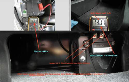

Die zusätzlich verbaute 2. Batterie ist etwa so groß wie eine Motorradbatterie - 12 V und etwa 10 Ah.
Sie sitzt ein bischen versteckt hinter der großen Batterie ( bei mir Beifahrersitz - zugängig hinter der Plasteabdeckung -Konsole hi. )
Dieser Akku wird mit vorh. Zusatzschaltung voll aufgeladen, hier liegt die Ruhespannung 13,0 bis 13,2 Volt. (kann jeder selbst mal nachmessen)
Dieser stets 100 % vollgeladene Akku sorgt im S-S Modus für eine gleichmäßigere Bordspannung.
Ohne diesen würde beim Lauf des Anlassers = ca. 100 Amp. die Bordspannung mind auf 11,0 bis 12,0 Volt in die Knie gehen und alle Lämpchen sichtbar abdunkeln.

Heute nochmal zum völlig intakten Starter-Akku 12,80 V Ruhesp. (ohne Nachladung !) nun auch nochmal die Hilfsbatterie gemessen = siehe Foto (hi. dem Beifahrersitz ... Deckel ziehen !)
Auch dieser Akku ist vermutl .in bester Ordnung ? ! ? vermute ich ...

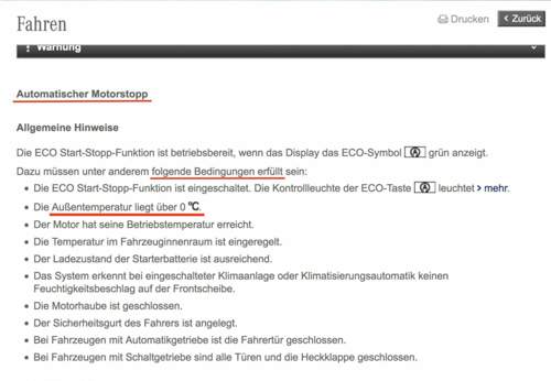

Unter 0 Grad geht Start/Stopp nicht. Wusste ich auch nicht, steht aber in der Anleitung
Steht auch so in der Betriebsanleitung (Seite 174 im pdf-file)
Allgemeine Hinweise
Die ECO Start-Stopp-Funktion ist betriebsbereit, wenn das Display das ECO-Symbol grün anzeigt.
Dazu müssen unter anderem folgende Bedingungen
erfüllt sein:
  • Die ECO Start-Stopp-Funktion ist eingeschaltet.
  • Die Kontrollleuchte der ECO-Taste leuchtet (Seite 175).
  • Die Außentemperatur liegt über 0 °C.
  • Der Motor hat seine Betriebstemperatur erreicht.
  • Die Temperatur im Fahrzeuginnenraum ist eingeregelt.
  • Der Ladezustand der Starterbatterie ist ausreichend.
  • Das System erkennt bei eingeschalteter Klimaanlage oder Klimatisierungsautomatik keinen Feuchtigkeitsbeschlag auf der Frontscheibe.
  • Die Motorhaube ist geschlossen.
  • Der Sicherheitsgurt des Fahrers ist angelegt.
  • Bei Fahrzeugen mit Automatikgetriebe ist die Fahrertür geschlossen.
  • Bei Fahrzeugen mit Schaltgetriebe sind alle Türen und die Heckklappe geschlossen.
  • Es besteht keine Gefahr des unmittelbaren Zurückrollens, z. B. beim Halten an einer starken Steigung. Wenn ein Anhänger angekuppelt und/oder ein Heckträgersystem montiert und elektrisch angeschlossen sind, wird diese Gefahr bereits bei weniger starken Steigungen erkannt.
Wenn nicht alle Bedingungen für den automatischen Motorstopp erfüllt sind, zeigt das Display das ECO-Symbol gelb an.
Alle Fahrzeugsysteme sind im automatischen Motorstopp weiterhin aktiv.
Der automatische Motorstopp kann höchstens viermal (Erststopp und drei Wiederholungen) nacheinander erfolgen. Das Display zeigt anschließend das ECO-Symbol gelb an.
Erst wenn das Display das ECO-Symbol erneut grün anzeigt, ist der automatische Motorstopp wieder möglich.
Wenn Sie nach einem automatischen Motorstopp die Motorhaube öffnen, ist der automatische Motorstart ausgeschaltet. Nach dem Schließen der Motorhaube müssen Sie den Motor manuell starten."
