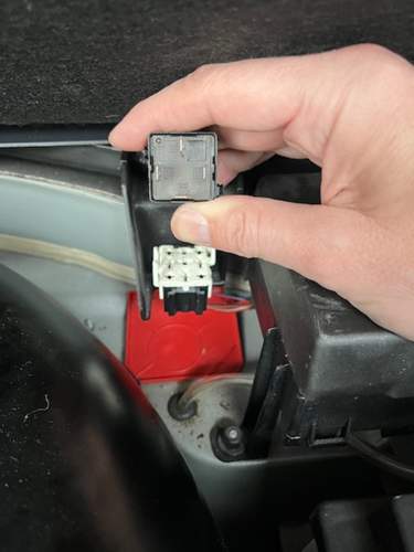

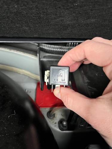

@db-alt schrieb am 3. November 2024 um 19:06:31 Uhr:
Da, wo bei anderen das grüne Relais ist, ist bei mir ein schwarzes
Das zeig mir mal
Hier - das ist das Relais und wo ich es ausgebaut habe
Kraftstoffpumpenrelais
Relais Unterseite

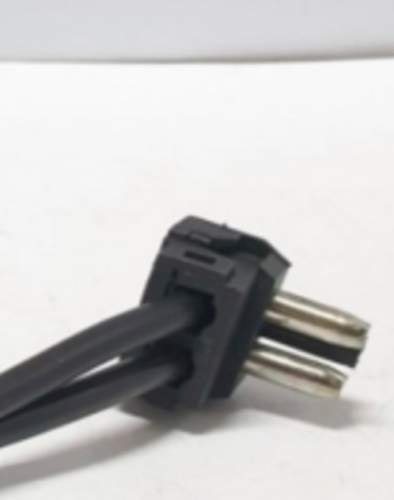

Traumaerfahrung hört sich nicht so toll an...
Meinst Du mit Stecker den, der sich unter dem Relais im Kofferraum befindet? Und wie hast Du den Fehler dann behoben?
Viele Grüße und einen guten Wochenstart
Gefunden hab ich den Fehler damals als ich aus Frust den Werkzeugkoffer in den Kofferraum geworfen hab und daraufhin der Wagen im Leerlauf abgesoffen ist😁.
Hab dann die ganze Kofferraumverkleidung auseinandergebaut und gesucht (Rumknicken von Kabeln etc).
Fündig wurde ich dann direkt beim Steckeranschluss der Benzinpumpe.
Diese besteht beidseitig aus zwei hohlen Metallhülsen innerhalb eines Plastikclips.
Eine Seite war anscheinend schon „ausgeleiert“, geholfen hat dann die andere Seite mit nem Schraubenzieher ebenfalls auszubreiten, damit der Stecker wieder gut sitzt.
Seitdem keine Probleme gehabt😁
Muss aber nicht zwangsläufig auch der Stecker sein bei dir, ist aber empfehlenswert mal die Kabel unter der Verkleidung zu überprüfen

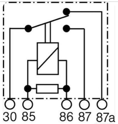

@scribator schrieb am 3. November 2024 um 15:16:55 Uhr:
Beim Verbinden von 86 mit Masse (Minuspol der Batterie) messe ich nichts, wenn die Zündung auf 2 steht, beim Einschalten der Zündung dann 12V.
Jetzt kommt es:
Beim Verbinden von Batterie Plus mit 85 müssten es, nachdem was ich gelesen habe, auch 12 Volt sein. Hier messe ich aber nur 0,03V also praktisch nichts. (Ich habe wieder ohne Zündung gemessen).
Moin,
ich beziehe mich wieder auf das Symbolbild des Relais in der Anlage.
Das Relais muss gesteckt sein, Du musst mit dünnen Drähten seitlich an die Steckkontakte oder von unten messen.
Du hast erfahren, dass vom MSG beim Einschalten der Zündung "86" mit plus 12V versorgt wird.
Das scheint bei Dir zu funktionieren
Dann sind über den Innenwiderstand der Relaisspule an "85" zunächst auch 12 V messbar, wenn das Relais nicht anzieht.
Sollte das MSG wie vorgesehen zunächst zumindest für eine kurze Zeit hier Masse anlegen hörst (oder fühlst) Du das Schalten des Relais und an "85" ist bei angezogenem Relais Masse = Null Volt.
Da es beim Überbrücken des Arbeitskontaktes funkt, aber die Sicherung nicht durchbrennt würde ich annehmen, dass die Pumpe angeschlossen ist.
Es kann sein, dass sie festgegangen ist oder eine schlechte Masseverbindung den Strom begrenzt, kann aber auch sein, dass Du das Pumpgeräusch im Wagen nur nicht hörst.
An der Überbrückungsstelle "30" zu "87" könntest Du bei gezogenenm Relais den Strom der Pumpe messen, das Messgerät sollte avber 10Ampere vertragen.
Du kannst den Verschlussdeckel am Kraftstoffverteilerrohr bei ausgeschalteter Zündung abschrauben, darunter ist vermutlich ein "Schrader"-Ventil. Nimm einen Lappen zur Hand und decke das Ventil so ab, dass Du nicht angespritzt wirst. Dann drückst Du kurz auf den Ventilstift, wenn Druck auf dem System ist tritt entsprechend Kraftstoff aus. Wenn nicht, weist Du das die Pumpe nichts gefördert hat oder die Druckregelung nicht funktioniert.
Wenn der Kraftstoff drucklos zum Tank zurück laufen sollte würde die Pumpe aber frei drehend mit hoher Drehzahl (meist gut hörbar) laufen.
Wenn dann die Spritzer weggewischt sind und gut durchgelüftet wurde kannst Du weitermachen...
Der Druck wird direkt im Kraftstoffpumpenpaket geregelt, der Regler ist Teil des Kraftstofffilters. Falls Du nicht weißt, wie alt der Filter ist könntest Du den erneuern.

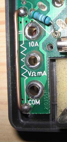

Das Multimeter hat eine Einstellung für 10 Ampere, aber mehr darf dann auch nicht fließen.

Dein Multimeter taugt vermutlich nicht viel, aber wenn es einen gesonderten Bereich für 10A hat ist die mögliche Belastung durch die entstehende Wärme am Messwiderstand begrenzt,
In der Anlage ein Bild von einem solchen Shunt, kurzzeitige Überlast verträgt der auch.
Die Messleitungen und die ggf. verwendeten Prüfspitzen müssen das dann aber auch aushalten. Keine schwachen Klemmen benutzen, die verglühen bei 10A
Shunt im Multimeter
