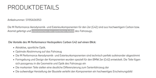

Da sich auch mit den Spoilern die Fahrzeugdaten wie Höchstgeschwindigkeit oder homologierter Verbrauch nicht ändern dürfen, bezweifle ich dass das Zeug messbaren Abtrieb bringt. 😉 BMW spricht ja selber auch nur von Optik und nicht von Downforce den die Teile ja auch gar nicht spürbar bringen dürfen aus oben genannten Gründen. Und wenn man sich mal vor Augen hält wie ein Flügelprofil ausschauen muss, damit es beim Flugzeug Auftrieb oder beim Auto Abtrieb bringt, dann wird man merken dass der Spoiler diese Voraussetzung gar nicht erfüllt.

Nachfolgendes steht beim G42 beim M Heckspoiler:
Der M Heckspoiler in Wagenfarbe betont die sportliche Silhouette des Fahrzeugs und reduziert den unerwünschten Auftrieb. Durch die Erzeugung von Abtrieb an der Hinterachse verleiht er dem Fahrzeug damit noch mehr Fahrstabilität.

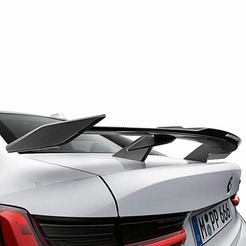

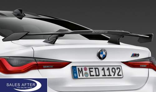

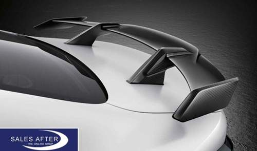

Bringt er nicht da der Spoiler quasi gerade zum Luftflow steht. Das mittlere Element ist zwar am Ende leicht nach oben gekrümmt, die Seiten aber eher sogar leicht abfallend. Es geht um die Angriffsfläche für die Luft (eng. "angle of attack" ), d.h. es muss ein gewisser Winkel des Flügelelements im Verhältnis zum Luftflow stehen.

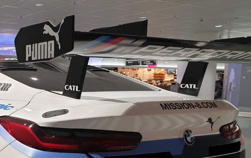

Anbei auch noch zwei Fotos eines funktionellen Spoilers für den G8x, man sieht schön die klassische Biegung des Flügelelements welche der M-Performance Spoiler nicht hat. Denke daran lässt es sich erkennen was ich meine. Der BMW M-Performance Spoiler hat erstens keine Flügelform (im Sinne Auf/Abtrieb) und steht auch nicht in einem Winkel dem Luftstrom entgegen. Die Luft läuft quasi gerade drüber was entsprechend keinen wirklichen Effekt (und damit auch kaum zusätzlichen Drag / Luftwiderstand) hat.

Also ohne dir jetzt zu Nahe treten zu wollen, aber wenn du schon mit Aerodynamik und Fachwörtern anfängst, sollte es auch stimmen.
1. Du verwechselst eine Abrisskante mit einem Flügel. Aerodynamisch ein anderes "Funktionsprinzip".
2. Du kannst anhand von irgendwelchen Designfotos in Onlineshops den Winkel der anströmenden Luft erkennen und ob Flügel oder Abrisskanten nennenswert Abtrieb bringen?
3. Auch bei 0° Angle of Attack erzeugen Flügel Abtrieb oder Auftrieb, außer es handelt sich um einen perfekt symmetrischen Flügel, was aber hier definitiv nicht zutrifft.
Wenn das so wäre, würde jedes Flugzeug relativ steil in der Luft hängen und sehr ineffizient fliegen 😁
Auch der hier kleinere Flügel hat eine leichte Wölbung, wie man erkennen kann.
Dh. ja nicht, dass es jede Menge Abtrieb sein muss (ob nun Abrisskante oder Flügel), aber eben so viel, dass es die Balance nachteilig beeinflusst ohne Frontspoiler.

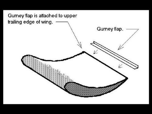

Eine Abrisskante (Gurney flap) ist ne dreckige Art Abtrieb zu erzeugen da diese auch sehr viel Drag generiert, das verwendet kein Aerodynamiker wenn er einen Flügel designed und das hat der M-Performance-Flügel wie auch der beispielhaft genannte von Vulcan Alpha auch nicht. Sowas macht man an Rennwagen als letzten Notnagel wenn noch Downforce fehlt oder wenn es ein Regenrennen ist wo der Downforce wichtiger als der Drag ist. Mein Kollege vom Porsche Motorsport (LMDh) hat drüber geschaut und meinte zum M-Performance Spoiler "der wird nix groß bringen". Das reicht mir als Aussage. 😉

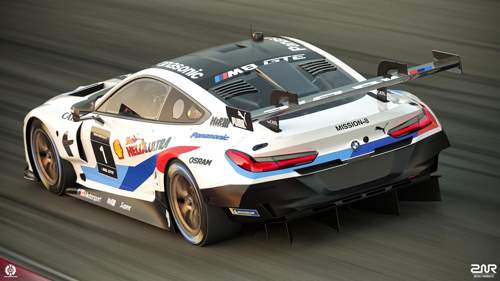

Beispielhaft mal der M8 GTE Spoiler, vergleich den mal vom Halbmond-Profil her mit dem M-Performance Spielzeug. Vielleicht bringt der M-Performance-Spoiler ja 5 kg Abtrieb, das ist wie wenn ich den Rucksack im Kofferraum liegen habe. Wer glaubt dass das den Unterschied zwischen "Auto schwimmt" und "Auto liegt super stabil" ausmachen soll, der glaubt auch an den Weihnachtsmann. Unter 50 kg bei 200 km/h merkst du da gar nix von und bei einem Abtrieb von 50 kg bei 200 km/h reden wir von einem signifikanten Drag der die Beschleunigung, Vmax und den Verbrauch erheblich beeinflussen.
Deshalb müssen Flügel, die wirklich was bringen, ja abgenommen werden inkl. Höchstgeschwindigkeitstests sowie Windkanaltests / CFD-Simulationen. Und deshalb hat ein 992 GT3 Touring ohne dem großen Flügel vom normalen 992 GT3 auch deutlich weniger CO2-Ausstoß, eine bessere Aero und mehr Vmax. Ist bei BMW nicht der Fall.. 😉

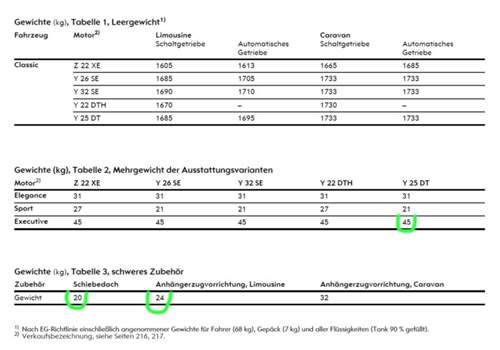

Ausstattungs-Mehrgewicht Opel Omega B
Ein Schiebedach vom F22 wiegt 11 kg.
Das Mehrgewicht der elektrischen Sitze werden durch die Stellmotoren verursacht.
Pro Sitz hat man 4 Stellmotoren, also 8 zusammen. EIn Stellmotor wiegt sociel wie eine 0,33 L Coladose.
Wären dann 2,64 kg.
Kann man alles im ETK nachschauen.
