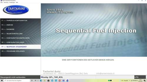

Hm, seltsam! Mach mal neue Software, vieleicht hat die ein Problem!
Hab ich noch nie gemacht. Ist das unter diesem Reiter, F7? Da öffnet sich dann ein Fenster, wo ich verschiedene PTR-Dateien öffnen kann. Von dort dann einfach eine auswählen?

Ich bin heute nochmal dran gewesen und hab so ziemlich alles versucht.
Zwei mal neue Software drauf, zwei verschiedene Dateien - kein Erfolg.
Sogar eine neue Kennfeldeinstellung hab ich gemacht.
Am Verdampfer hatte ich ein paar hundertstel Bar nach oben gedrht. Sollwert ist in der Software auf 1 Bar...im Leerlauf war ich bei 0,91 Bar, unter Last ging der runter bis auf 0,84 Bar. Hab den Verdampfer mal auf 0,98 im Leerlauf gestellt (an der Inbusschraube). Geht jetzt bei Last auf minimum 0,92. Hab natürlich danach das Kennfeld dann eingestellt.
Hab auch mal probiert, das USB-Kabel im Laptop zu lassen, aber ohne geöffnete Software. Sollte es irgendwas mit dem Strom oder Masse zu tun haben, sollte in dem Fall ja auch das ruckeln weg sein.
Das ist aber nicht der Fall, die Software muss geöffnet und mit dem Steuergerät verbunden sein - so läuft alles nach wie vor wunderbar!
Jetzt weiß ich wirklich nicht mehr weiter. Hätte höchstens noch die Idee, mal die Batterie für ne Stunde abzuklemmen, sodass das Gas-Steuergerät mal komplett stromlos ist.
