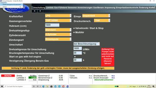

@SolidSounds schrieb am 2. Oktober 2021 um 18:39:33 Uhr:
Ich bin heute nochmal dran gewesen und hab so ziemlich alles versucht.
Jetzt weiß ich wirklich nicht mehr weiter. Hätte höchstens noch die Idee, mal die Batterie für ne Stunde abzuklemmen, sodass das Gas-Steuergerät mal komplett stromlos ist.
Gibt's in der Software einen Reset af Werkseinstellungen?
Oben links gibt es eine Schaltfläche, "Rückkehr Steuergerät auf Grundparameter".
Das hatte ich bisher noch nicht versucht!
Hier mal ein Bild, die Werte aber bitte ignorieren, das sind nicht die vom Mitsubishi...
Hab das "Rückkehr Steuergerät auf Grundparameter" mal ausprobiert, jetzt geht gar nichts mehr.
Hab alle Parameter neu eingegeben, wollte dann die Selbsteinstellung wieder machen, aber die Verbindung von Laptop zu STG wird einfach getrennt, sobald ich die starten will. Muss mich dann wieder komplett neu verbinden.
Die Gasanlage einschalten funktioniert auch nicht, die piept dann einfach nur rum.
Problem ist behoben, danke @schleuti für die Anregung!
